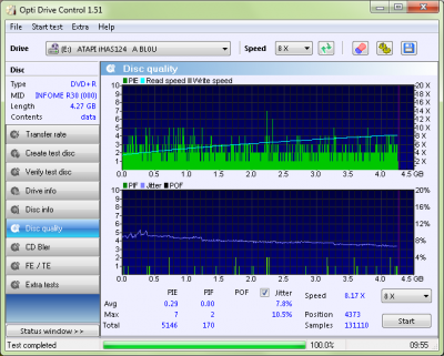

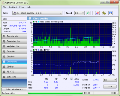

Mostanában, ha van rá időm, megvizsgálom a kezeim közé kerülő notik optikai meghajtóit írásminőség szempontjából. Általában azt szokták javasolni a hozzáértők, hogy inkább használjunk desktop írót külső házban, mert azoknak jobb az írásminőségük. Ez az esetek többségében így is van. Ettől függetlenül érdemes letesztelni a notebook saját meghajtóját (már ha van benne)!
A DVD lemezes topicban már dícsértem a Teac DV-W28S-RT írót, most egy LG okozott számomra kellemes meglepetést.LG HL-DT-ST DVD+-RW GT50N, A101-11 firmware, 4x írás:
A meghajtó 4x és 8x sebességet kínál fel az INFOME R30 lemezhez. Érdemes azonban 4x-es sebességgel pörkölni, mert gyorsabb íráskor nő a jitter:
Persze nagy tömegű írásra nem alkalmas egy ilyen játékszer, ennek ellenére - figyelembe véve az írásminőségét - használhatónak tűnik!
