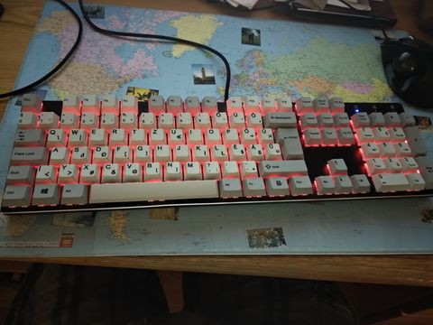

dqdb
pengwin #46395 üzenetére
Nem szabványos a Durandal alsó sora, így az olcsó megoldás kiesett.
A KPrepublic féle megoldásnál kell a Spacebar készlet is a 6u széles space miatt. Ami eléggé nagy szívás, hogy a Mod Pro csomagban eggyel kevesebb 1u széles Windows billentyű van alsó sorba, így vagy a Delete feliratú megy az egyik helyére, vagy meg kell próbálni egyezkedni velük, hogy adjanak egyet ajándékba.
A Varmilo kupakkészlete úgy tűnik, hogy szintén csak szabványos alsó sorral rendelkező billentyűzetre jó.
pengwin
herrkoser #46388 üzenetére
Ha nem háttérvilágításos a billentyűzeted, akkor magyar kupakot lehet venni az aliexpress-ről olcsón és drágán is, meg még drágábban ott a Varmilo szettje.
Olcsó aliexpress-szes megoldás, 25$.
Drágább aliexpress-szes megoldás: innen kell a magyar készlet, eminnen meg az alap+numpad+modifier+modpro. Összesen 77,4$. Feljebb van róla kép.
Ezt szerintem akár meg is lehet bolondítani valamilyen más Cherry profilú kupakkészlet darabjaival, pl. a modok helyett rakhatsz rá valamilyen színeset, más készletből.
A mostani kupakjaid OEM profilúak ha nem tévedek, szóval a Cherry profilú kupakokkal alacsonyabbak lesznek a gombjaid.Varmilo kupakok 80€-ért mennek Candykeys nevű webshopban.
Ha világítós a billentyűzeted, akkor mindhárom megoldás kiiktatja a karakterek megvilágítását, cserébe a második kettő elég jó minőségű.
Világítós billentyűzetre magyar kupakot vagy veszel a hardveraprón használt halott billentyűzetekről 4-5 ezerért, és reménykedsz, hogy jobb állapotút kapsz, mint a mostani, vagy veszel egy magyar kiosztású Masterkeys Lite L billentyűzetet kb. 40-50$-ért valamelyik itthoni boltból, és átrakod a kupakjait a Durandalra, a maradékot meg elteszed tartalék billetnyűzetnek. -

Ma végre megjött a KPrepublic-os magyar kupakkészletem... igaz 3 hétig semmi információ nem volt a követési számáról, már azt hittem elveszett.
Az Ő még mindig Ö, de egyébként nagyon jó.
Az enyémen nincsenek nyomtatási hibák vagy félrecseppent festék, mint Ringmanén. A nagyobb kupakok sincsenek elvetemedve, elhajolva.Sokkal halkabb lett tőle a kis kínai csodabillentyűzetem, és sokkal kényelmesebb a Cherry profil az OEM-nél.
A tapintása is sokkal kellemesebb a gyári ABS doubleshot kupakoknál, nem mellesleg szerintem több, mint kétszer vastagabb.Talán a számsor készülhetett volna nagyobb nyomtatással, és lehetnének azon is felül az elsődleges feliratok.
Mindent egybevetve nagyon elégedett vagyok vele, de azért nem marad a majdnem feleannyiba kerülő billentyűzeten, csak a NYM96 készletem október eleje óta a vámon nyaral.
Egyébként egy figyelmeztetés azoknak, akik gondolkoznak rajta: nagyon szorosan illeszkedik a kapcsolok csutkáira, szóval pl. Kailh box kapcsolókkal lehetnek problémák.
