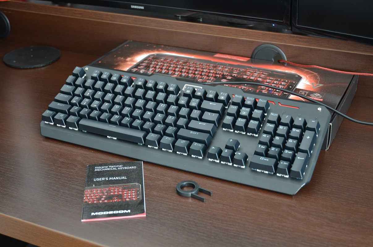

nyunyu
válasz bobalazs #46381 üzenetére
Ezen a képen úgy látszik, mintha plate mounted Cherry stab klónt használnának a szóköz és a Num0 alatt.
(Eredeti Cherry stab mindig fekete.)Nem kell aggódni amiatt, hogy a szóköz sarkát ütve nem érzékel.
