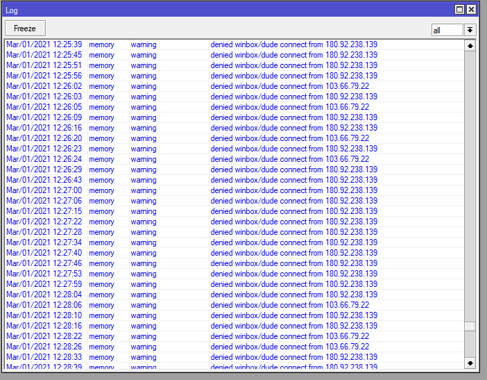

Wireless menüben 2 WiFi (wlan1, wlan2) is be van állítva. Az egyik 2,4GHz a másik 5 GHz. Sehogyan se akar az 5 GHz es frekvencián csatlakozni a telefonom. Hiába tiltom, állítom be alapértelmezettre, nem segít. Volna ötletetek? -
Logban miket javasolt megjeleníteni, hogy ne minden apró részletet jelenítsen meg, de a lényegesebb dolgok látszódjanak benne?
Nálam most ez a beállítás logra.
A log alapján nem nagyon történik semmi rendkívüli, néha TCP-n jön egy-két próbálkozás pár havonta OVPN portra, mert az van nyitva és ennyi.De nem szeretném nem megfelelő log beállítás miatt hamis biztonságérzetbe ringatni magam.
Nem vagyok különösebb ismerője a ROS-nak, annak idején beállítgattam mindent a tanácsok alapján és probléma nélkül üzemel az itthoni háló lassan egy éve, csak szeretném tudni, hogy valóban minden okés. -

Scriptet írni (levadászni egy jót a netről). A többszörös sikertelen bejelentkező ip címekre hosszú bannolás.
Nekem hiába volt lekapcsolva az L2TP szerver, valaki mint foxi a nadrágszárat csak próbálgatta az 500-as portot.
Ekkold scriptje azóta nyugalmat teremtett a logban. -

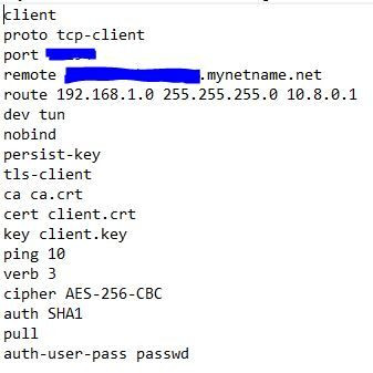

no,végre sikerült a vpn kérdést megoldani: [link] ez alapján állítottam be az openvpn-t és működik távoli pc-ről és telefonról (mobilnetről) egyaránt.köszönöm szépen mindenkinek a segítő hozzászólást

áttértem openvpn-ről pptpvpnre.otthon kipróbáltam és működött (telefonról megosztottam a mobilnetet az egyik pc-nek).telefonról mobilnetről is sikerült működésre bírni.azonban itt a munkahelyen nem kapcsolódik a pc-ről.ez lehet proxy miatt?

most,hogy szerte szét szívattam magam az androidos openvpn connect appal,feltettem az openvpn for android appot,amivel már sikerült is csatlakozni a lanomhoz.
de akkor a hivatalos openvpn connect app vajh miért nem működik?azon létrejön a kapcsolat,de a lanomat nem érem el.direkt a hivatalos appot szerettem volna használni erre a célra. -

#13014
az ovpn konfig fájlban sztem pont ezért van egy route betéve 192.168.1.0-ra.
illetve nem pont ezért van a route,hanem,hogy ne az ovpn szerver címén akarjon a winbox csatlakozni.de ha átroutol a 192.168.1.0-ra,akkor miért nem érzékeli a miki router,hogy ez benne van az engedélyezett 192.168.0.0 ip-tartományban?

#13002
kezdek egy kicsit begőzölni.igaz távoli pc-ről már sikerült be openvpn-ezni az otthoni hálómra (elérem az összes lanon lévő klienst),de a routert meg mégsem érem el.se winboxon,se webfigen.mit rontok el vajon?pedig az openvpn fájlban megcsináltam a 10.8.0.1-ről a routot 192.168.1.0-ra,mégsem sikerül
lehet valami tűzfal szabály miatt van? -
