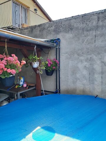

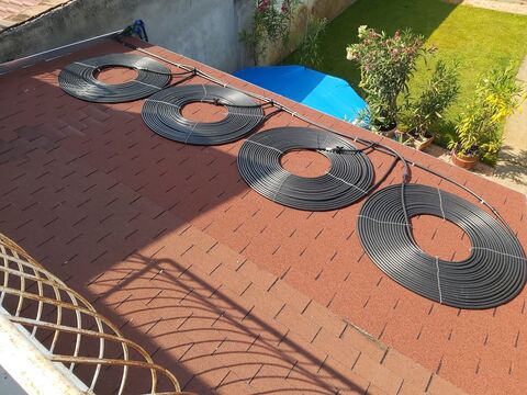

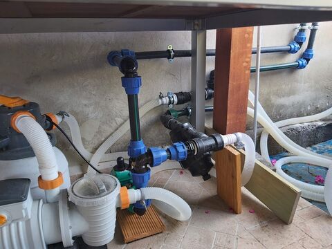

Köszönöm a tavalyi segítséget, idén kicsit tovább fejlesztve jelentkezek pár képpel, most hogy a medence technika kezd összeállni. Jelenleg 5/15 ciklusban megy a fűtés szivattyúja délelőtt 10 től este 6-ig. Ezzel a setuppal napi 5-6°C emelkedés érhető el nálam amennyiben sűt a nap. Tegnap délután 2-kor le kelett kapcsolnom már mert a medence elérte a 35°C-t. Éjszaka körülbelül 2-3 fokot hül a lenti rendszerrel.
Lenne egy olyan kérdésem hogy ilyen 33°C környékén mennyire kell megemelni az algaölő illetve a kombi tabletta mennyiséget? Jelenleg 3 mini kombi van a befújóban (ahogy elkopik megy bele a következő) illetve hetente 1,5dl algaölőt rakok bele. A víz kristálytiszta és szeretném ha így is maradna .
Medence: Bestway d=3,05m
Homokszűrő: az is valami bestway
Keringető szivattyú: Wilo hiperi 1-4
Bejövő ág szűrő: 120mikron
Medence alatt: 10cm XPS +3mm ponyva + kék medence alátét fólia
Medence Takaró: sima fólia pillanat szorítókkal megefeszítve hogy ne feküdjön fel a vízreInfóként ha valaki akar építzeni a d32 KPE csőre simán rá lehet rakni a gégecsövet csöpögés nélkül a gyári szorítóval.
Építő jellegű kritikát nyugodtan írjatok.
