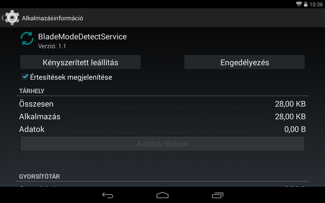

sanchomuzax #1607 üzenetére
Tíltva van a Blade Service,az első mi lehet?

sanchomuzax
#73029888 #1603 üzenetére
Itt sem derül ki semmi a Lenovo fórumban. De simán megéri tiltani, jobb lesz az akku idő.
