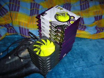

Az a helyzet, hogy nekem elöl és fölül a házon volt 1-1 23 centis Corsair venti, ami a házhoz járt. A fölsőt nem használom, rajta sincs, de az első nagyon fontos, mert egy porszűrőn keresztül kap levegőt. Az egész téma úgy került napirendre, hogy a gyári Corsair-ek túl magas fordulatúak és hangosak voltak az én igényeimhez képest. Lehalkítva idlében volt az a hülye brummogó csapágyzaj, felpörgetve oké lett volna, a szélzaj olyan amilyen, illetve aki léghűtéssel nyomul, az fogadja el hogy játék/teszt alatt hangosabb a gépe. Nekem olyan venti kellett ehelyett, aminek kis fordulaton nincs csapágyhangja. Lehet hogy előbb kellett volna megkérdezzelek, megkíméltem volna magam némi próbálkozástól. Mindenesetre az összes látható dizájn elem (golflabdaszerű lapátok, repülőgéphajtóműalakú lapátok, cápafogazott szélű lapátok, freddy krueger balkeze-alakú lapátok) szart se érnek ha szar a csapágyazás, ugyanis nálam jobbára 3-400 körül mennek. A szélzaj akkor játszik ha felpörög, de akkor már a vga is felpörög szóval az már egy más környezet. Viszont minden alkatrészem idlében hangtalan, még a vincsi is, és szégyenletesnek tartottam hogy pont az volt kihallható aminek a leghalkabbnak kellett volna lennie. A megaflow kinézetre olyan mintha egy 140-est felnagyítottak volna. A falvastagságok, az arányok ugyanazok. Nincs úgy lekönnyítve mint a többi, aminek ha bekapcsolva megmozgatod körbe-körbe, belevernek a lapátjai a keretbe.
Kisebb ventikből én Scythe-ot használok. Tudom hogy sok jó venti van, de ez annyira bejött. S-flex rulez. Ott a lényeg ami nem látható, a felfüggesztésnél szvsz. És a Scythe ebben nagy. De tisztában vagyok vele hogy sokan gyártanak nagyon jó ventiket. Bequiet-em sose volt, de tetszik amit csinálnak.

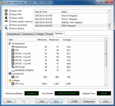

Na nekem reggel óta megy a gép, kevés játék, inkább netezés ment ma eddíg. Most így alakul:
[link]Nekem a venti pont a hdd-n és az ssd-n keresztül fúja be a levegőt a házba.
embe
Wind-Storm #21220 üzenetére
Nekem az adatlapomon szereplő cucc ezt mutatja, 30 perc netezés után, 22 fokos szobában.
Viszont több ssd inkorrekt hőértékeket szokott mutatni - valahol tesztben olvastam.
