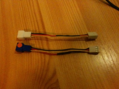

Blizzardking #21333 üzenetére
Barkáccsal nincs gond, van annyi maradék csatlakozó otthon, hogy összehozom simán elvileg, a műszaki-mérnöki érzék szerencsére megvan
