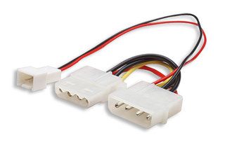

a haz hatuljara kototted oket ? a fan HUB ra ? Mert akkor maxon porognek . Csak alaplapra kotve tudod oket szabalyozni.
Vagy veszel pl egy ilyen kabelt : [link] ekkor mindharom venti fix 7V on megy . -

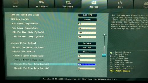

Askformore
AI suiteban van egy Fan Xpert nevű progi, azzal állítgattam a ház ventit, viszont csak egyet lát belőle.. lehet hogy az összeset szabályozom azzal az egynek az állításával? Nem az alaplapra van kötve, hanem a házra magára. Esetleg az is elképzelhető, hogy nem is szabályoz semmit? Mondjuk így jobban belegondolva gyanítom ez a helyzet, hisz nincs rákötve az alaplapra
Askformore #24939 üzenetére
En bekotnem az elso 3 ventit ,csak 7 vagy 9V ra ,ha nem tudja a lapod szabalyozni. 3db 7V os vento 2x tobb levegot mozga meg mint 1db 12V os , es meg halkabbak is .

Létezik olyan átalakító, ami a ventik 3-4 pines csatlakozóját alakítja át molex-é vagy sata csatlakozóvá?
Jelenlegi házamba 3 venti lenne, de mint kiderült az alaplapra csak egyet tudok csatlakoztatni.
Ezért kellene valami olyan megoldás, amivel a tápra tudnám csatlakoztatni a maradék ventilátorokat, ha van ennek értelme. -

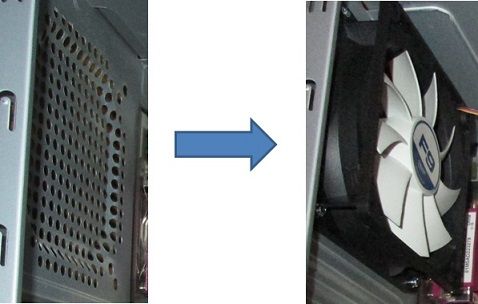

Vettem egy Arctic F9-et (csak a cpunak van 4pines helye az alaplapon...a többi 3...) és szép halkan megy a házból kifele viszi a levegőt hátul a táp alatt...
Rá egy hónapra (ma) vettem egy arctic f8-at beszereltem a gépház elejébe és rohadt hangos...(az előlapi usb jó ideje nem üzemel, mert régebben zárlatos lett és azt már kiszedtem) annyira, hogy meg az intel gyári hűtőjének a 3000rpm-ét(csak teszteltem) is elnyomja. Az f9 a sys_fan ra került és látok fordulatot, az f8 a pwr_fan ra került és valamiért nem látok fordulatot hozzá. Meg elvileg az f9 1800rpm-es és ehelyett 2000en megy...az f8 2000 rpm hivatalosan lehet, hogy 2200vel és azért ilyen hangos? Vagy esetleg azért, mert nem "rácsos" és hanem "körös" és nincs 1 mm hely sem neki csak annyi amennyi a venti kerete? (Bocsánat, ha hülyeséget kérdezek vagy feltételezek, de a ventikbe nem ástam bele magam)
Help me plsKöszi: Simi37
