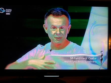

Az alábbi elszíneződés jelent meg a 4 éves tévémen, mely egy Philips típus.
Javítható, vagy inkább keressek új gépet?
Előre is köszi. -
axlrose32
Oldfighter #983 üzenetére
Bocsi, a kép alatt nem olvastam.
Hát akkor egyértelműen az display hibája, de ez sem javítható. -

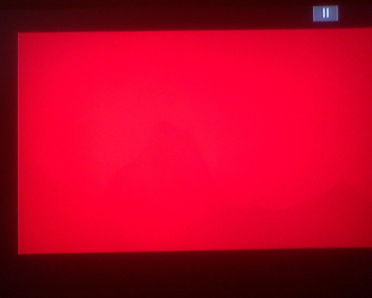

Oldfighter
Oldfighter #968 üzenetére
Sikerült lőnöm két képet. Mobillal készültek, de a lényeg látszik.
Itt középen vehető ki az éles határvonallal rendelkező csúcsosodás.
Itt meg, a kép jobb szélén egy lankásabb rész. Természetesen itt is jelen volt a csúcsosabb rész, bár itt valahogy a fénykép nem adja azt vissza annyira.
A kép sarkaiban látható foltosodás a mobil velejárója, a valóságban egyenletes volt a képernyő fényereje.

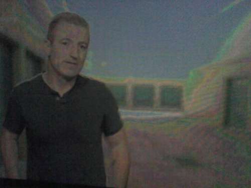

Sziasztok,kb 4 éves,42lg5000-es tévém hibája sötét képnél látszik igazán:
gondolom nem javítható,de mégis milyen néven fut ez a hibajelenség?

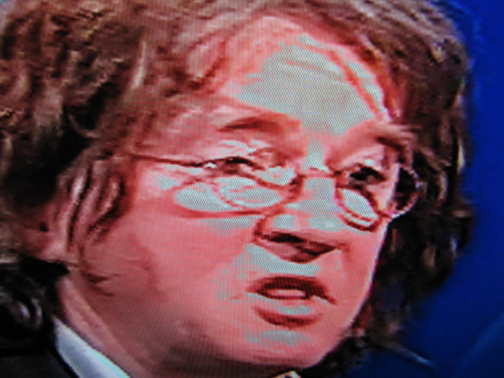

Üdv. Nekem van egy Samsung LE37R8 típusú kb 6 éves LCD-m,ami azt csinálja,hogy az élesebb,fényesebb képekhez pl:tűz,napsütötte arcok,fénylő arany,stb.olyan torz színeket csatol(a képen remélem látszani fog) amik egészen nem illenek oda.Ha a képminőségből visszaveszek akkor a hiba megszűnik pl
NIE ki,kevesebb kontraszt stb.Ez kb 2 éve kezdődött azóta így használom,állítólag t con panel de nem tom.Az lenne a kérdésem,hogy meddig mehet még így el illetve,hogy mennyibe kerül a javítás? A választ tisztelettel megköszönöm.

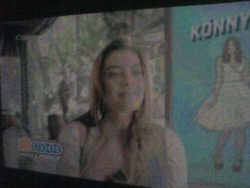

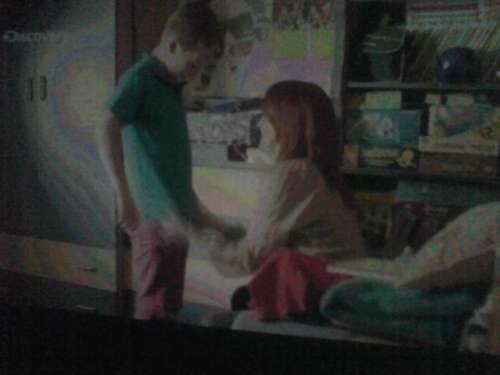

Egy 2009-es Panasonic LCD tévén jelentkezett olyan probléma, hogy a képernyő alsó harmadában, egyes sötétebb képtartalmaknál un. megrajzolt, tömör "domborzati" elsötétülés rajzolódik ki egy éles vonalú határ mentén. Ötlet?
