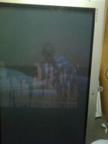

Van egy Philips plazma tv-m Model:42fd9944/01s Nem kapcsol be csak kattog.se kép se hang se semmi
A piros led átvált zöldre és villog folyamatosan.ha esetleg tudnál segíteni hogy mi baja lehet azt megköszönném -

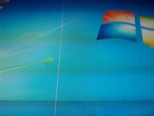

Tudnátok segíteni? Van egy samsung syncmaster 2243nw lcd monitorom és 1 év alatt ki jött rajta 5 különbözö színű csík függölegesen ha kikapcsolom a monitort eltünik és ha print screennel fényképezek és kimentem a képen nem látszanak a csíkok. Mi lehet a baja???Köszi előre is! Sanyi

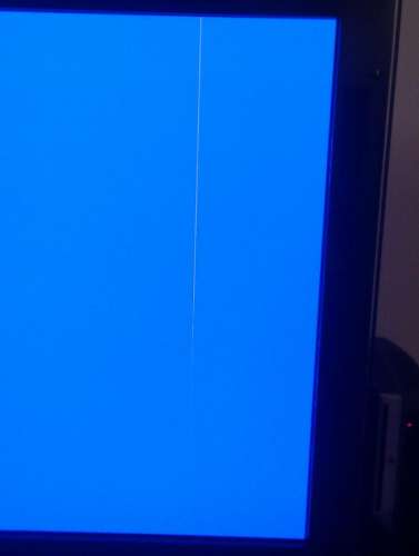

Van egy Samsung LE32B350 LCD TV-m,amivel akadt egy kis probléma. A bal felső sarkától megkezdve egész az aljáig,és a tetején kb a közepéig,mégis a képernyő szélén megjelent egy behatárolhatatlan fehér "köd".A kép tökéletes,mint bármelyik másik ponton,de feketénél jól látható a "köd".Igaz,korábban kapott egyet távirányitóval,mert nem tette a szolgálatát,ez lehet az oka? És javitás...lehetséges?!

axlrose32
Nem érdemes.
Sajnos olyan szilikonos ragasztóval rögzítették a ragasztott fóliakábeleket ennél a kijelzőhöz, ami feltehetően enyhén savas kémhatású, mert már legalább a 10. példány aminél ennek következtében tűnnek el szépen lassan a kivezetések.
Most egy csík, de feltehetően pár hónap és több is lesz.
Kijelzőcserével lehetne orvosolni ... -
