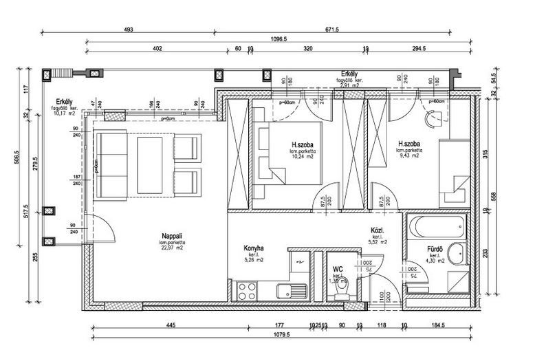

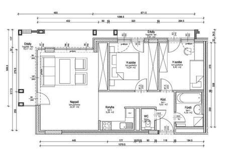

szomszéd srác páramentesítőt vett, földszinti lakás, alatta pince, bő 100 éves épület, hő/víz szigetelésről nem hallott az épülettavaly ajánlottam neki, megvette, azóta megszűnt a penészedés náluk, aldi/lidl 50e-s kategóriát vett
macilaci78
bazsimano #85357 üzenetére
Amibe nemrég futottam bele: kerületi önkormányzat építész irodájától megkérdezni, hogy milyen engedélyekre van szükség. Településképileg egyáltalán engedélyezhető-e a homlokzat megváltoztatása.
Mivel társasház, így a lakóközösség írásos hozzájárulása kell, amit kiviteli, műszaki tervdokumentáció és látványterv alapján tud megszavazni. A hivatal olyan határozatot nem fogad el, hogy "csinálsz, amit akarsz, nekünk mindegy".Nálunk öt lépcsőházas társasház van, ebből 4 lépcsőház településképi szempontból kiemelten fontos útvonalon van, így eléggé meg van kötve a kezünk, de mivel az 5 lépcsőház képez egy egységet, így a kimaradó lépcsőház esetében sem szabad eltérnünk... Lépcsőházi üvegportálok cseréje a téma nálunk.
bazsimano
zsoika #85356 üzenetére
igen ezeket csinaljuk is. trotec geppel teszi a dolgat...szelloztetunk is ...nem orakat inkabb tobbszor intenziven
ahogy irtam a jovo tenyleg az hogy befalazni ezeket a nagy ablakfeluleteket, es rendesen szigetelni az erkelyt is...
es igen az elso lepcso, valami hozzaerto csapattal megtervezni.nem koklerekkel
koszonom a tippet! -
zsoika
bazsimano #85355 üzenetére
A pára, penész elleni harc többlépcsős.
1., minél kevesebb pára: konyhában a tűzhelynél páraelszívó, szárítógép, hőszivattyús páramentesítő gép használata,
2., a maradék pára átszellőztetése, kivezetése: szellőztetés, aereco, helios, egyéb friss levegős légcserélők stb.
3., hőhidak megszüntetése: szigetelés, gázzal töltött ablakok , egyéb épület szerkezeti kialakítások.Tőlük kérj ajánlatot [link]
Korrekt cég. Nekem megtervezték és hagyták hogy én csináljam meg magamnak.....természetesen tőlük vettem a beépítendő szellőzőket. -
bazsimano
macilaci78 #85349 üzenetére
nem nem ...ez meg a regi
) szerencsere...
ezert kezdtem el a fejtorest, hogy majd a jovoben, ha sikerul sporolni akkor majd nekialljak...hiszen nem ket forintrol van szo) es most nagyon meg vagyunk zuhanva , ugyebar
olvasgattam es valoszinu kell a lakotarsak jovahagyasa...nem tudom, hoyg ezt mennyire veszik komolyan, ugy ertem, hogy valamelyik szomszed fel fog jelenteni ?
ilyenkor telen nagyo nagyon hideg erzet van ott a nappaliba, hiszen csak egy radiator van, es szerintem az sem a legjobb helyen...majd a felujitasnal valoszinu azt is at kell valahogy alakitani.
aerecot en is nezegettem mar, de eleg huzos ajanlatot kuldtek...
zsoika
bazsimano #85314 üzenetére

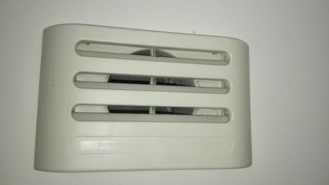

A párásodásra ajánlom az Areco vagy Helios rendszereket. Nekem Aereco van beépítve az ablakokba (hygro-s), fönt a Roto tetőablakokban meg gyári bevezerők vannak.....kivezetőt meg a fürdőbe kell tenni. Nekem ilyen van .....szintén párára nyit-zár hyhros
Így a kéményhatást kihasználva egédenergia nélkül szellőzik a lakás. -

sziasztok!
volna egy kerdesem!
tarsashazi lakasban lakunk, csatolom az alaprajzot. a nappaliban hatalmas uvegfeluletek vannak, plafontol a foldig...allandoan all a viz rajtuk es sokat kozdunk a peneszedes ellen.
Szoval olyan kerdesem lenne, hogy felujitasnal ezeket ki lehet szedni es felfalazni? engedelykoteles?
alattunk radasul garazs van, es szerintem alattunk levo szigeteles sem a legjobb...szoval majd a jovoben fel szretnenk ujitani, csak elso korben otleteles van
alabb az alaprajz:a minosegert most elnezest , de csak ezt talaltam!
