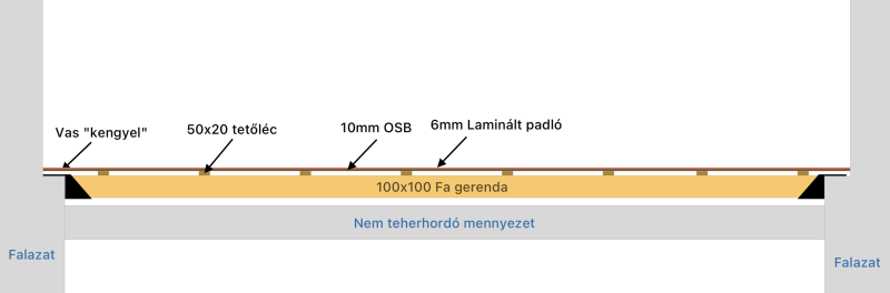

passatgt #140795 üzenetére
Ha jól értem, és a 20-as OSB-t felszabnád 15 centis csíkokra, majd azzal próbálnád élben erősíteni a gerendákat, akkor arról lebeszélnélek. Az OSB-ben a forgács orientáció nem ilyen irányú terhelésre van kitalálva.
A gerendák kaptak blokkolást? Csak mert a tetőlécek nem fognak sok terhelést átvinni a párhuzamos gerendák között. A blokkolás sem erre való mondjuk, de talán valamennyit segítene. Plusz a 80-90 elég nagy fesztáv, még a 20-as OSB-nek is. Hiába lesz betonstabil a gerenda, vagy alakítasz ki teljesen sík felületet, ha közöttük ugyanúgy hupákol majd az OSB. Főleg, ha csak egy collos deszka élén fekszik fel.
A nem teherhordó mennyezet és a födém között nincs annyi hely, hogy mondjuk 5x20-al melléállj a 10x10-eknek úgy, hogy lefelé elcsalj annyit, amennyit felfelé nem akarsz engedni?
Az ötlet, hogy melléállsz valamivel nem rossz, de mindenképp erősebb anyaggal tedd szerintem, és ha lehet, inkább a mostani 10x10-ek síkját próbáld tartani, hogy azok is bevonhatóak legyenek a héjazat (OSB) alátámasztásába. -
Nekem hasonló megoldás van, annyi különbséggel, hogy 150x50-es palló vannak élére állítva 8db 4 méteren a tetején 3 réteg 10-es osb takarásban lerakva, azon van laminált. Nekem.lécek nincsenek alatta. Alul gk mennyezet a kettő között Isover akusto hangszigetelés. Izgultam, de feszes kis cucc lett. És csendes. A rétegben simán befért, a harmadik réteg osb a padloponozáshoz való emelés miatt kellett.
passatgt
Van egy régi beépített padlás, 8x4m kb. A képen látható módon oldotta meg az előző tulaj a dolgot:
Két probléma van vele: 4 méter szélességben nyilván kevés a 10x10-es gerenda, ezért középen már jelentős hajlás van benne(centiben mérhető). A másik pedig az, hogy recseg ropog az egész, ha mozogsz rajta(ez gondolom a vékony OSB miatt, illetve a gerendák közötti távolság elég vegyes, 80-90cm között van). A laminált padló a leggagyibb obi-s cucc, viszont gyakorlatilag hibátlan állapotban van mindezek ellenére...
A jó megoldás ugye az lenne, ha mondjuk 10x20-as gerendák lennének berakva, viszont ez a padló szintet nagyon megemelné, illetve elég nehéz lenne egyáltalán a helységbe juttatni ekkora gerendákat, így valamilyen alternatív megoldáson gondolkozok. Arra gondoltam, hogy 15x400cm-es, 20mm-es OSB(elvileg létezik 5m-es tábla) csíkokat ragasztanék és csvaroznék a gerendék két oldalára, ezzel ugye tudnék egy egyenes felületet csinálni és kicsit talán erősítené a gerendát. Alternatív megoldásnak osb helyett 15cm-es deszka, vagy valamilyen teraszburkoló anyag? Csak ezekkel nehezebb lenne sík felületet csinálni.
Erre menne nútféderes OSB, és erre a laminált. Így kb padlószint ugyanott lenne mint most, csak kicsit stabilabb a dolog.Vélemény? -

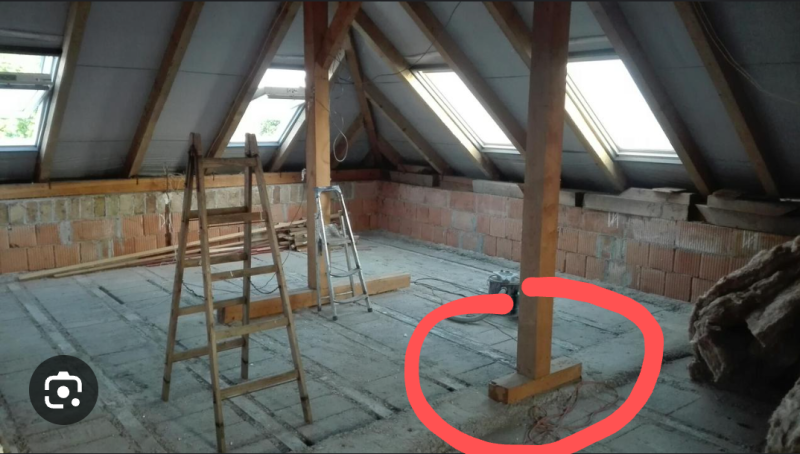

S-eye
macilaci78 #140785 üzenetére
A kép csat netről szedett, nem találtam jobb képet a sajátomról hirtelen. Nálam 60cm körül megáll a papucs hossza. Azt tudtam, hogy két E gerendán fekszik a tehereloszlatás miatt.
Viszont nem lehet felvinni a beton vastagságot olyan vastagra mint a papucs, mert akkor a nyílászárók a falban már nem nyílnak ki. Tehát pl lehet-e lefaragni belőle pár centit? Vagy zártszelvénnyel kiváltani valahogy? A műgyanta jó ötlet, eddig szurokról hallottam csak.

S-eye #140784 üzenetére
A betont szintjét a fapapucsig emeled. Hogy ezt a beton mennyiségével,vagy lépésálló szigeteléssel oldod meg, azt eldöntheted, illetve a födém terhelhetősége mondja meg.
Műgyantával körbe kened a fát, hogy a betonból ne vegyen fel nedvességet.
Ez a fa teherelosztóként is funkcionál. A be nem karikázott papucs azért olyan hosszú, hogy a béléstest helyett a gerendákra vezesse a terhelést. Másrészt a fa bütü vége érzékenyebb, sérülékenyebb, első körben ott vesz fel vizet. Simán felázik 70-80 cm magasságig is papucs nélkül, ha van egy kis beázás.
S-eye
Az ács, ilyen fapapucsra helyezett tartó gerenda szerkezetet épített. A probléma ott van, hogy a 15cm vastag fapapucsot 5cm- 10cm magasságig fel kell majd betonozni. Hogyan lehetne ezt megoldani, hogy ne lógjon ki a sikból a fa, és ne is korhadjon szét 15 év múlva. Példa kép lejjebb :

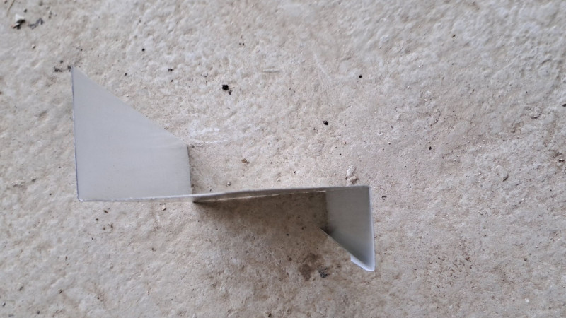

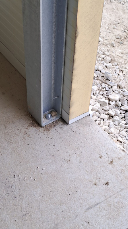

gerii
Z_A_P #140779 üzenetére
2 hét után fúrtam le a lemezház alját a betonba. Bitumenes kinyomható tetőjavító takonnyal alákentem, azon nem folyik be a víz. Persze a beton átázhat.
Ugyanannyi pénzért eszembe nem jutna szendvicspanel helyett prrrééémium lemezfost venni. Semmire nem jó, csak eső ellen véd, bogár, por, pára, fagy, tűzforróság ugyanúgy lesz benne.
Én is ahogy tehetem cserélem 10cm-es szendvicsre, az önhordó szerkezet kisház méretben. -

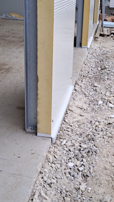

Z_A_P
Köszi mindenkinek, akkor 1 hónapot biztos várok
Amúgy nem akarom passzentosra, inkább lógjon ki az alap 30-30cm mindenütt.
De így nem tud beazni? Legrosszabb felállás ha befele lejt, de ha az nem is, a beton át tud ázni idővel ha sokat esik, nem? -

Z_A_P
Sufninak lemezalap, kb 3x5 meter, fiberszalas ~15 cm beton, alatta ~20 cm dongolt kule.
Kb mennyi ido kell az elkeszules utan hogy lehessen ra epiteni, belefurni, stb?
Lemez vagy szendvicspanel epulet lenne.
(kb ugyanannyira jon ki a ketto, durva, igaz szendvicspanelbol 2 fele szin van, feher v antracit...) -

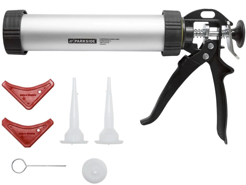

beers
Próbáltam az alábbi kinyomópisztollyal a vödrös glettet kinyomni a szükséges helyekre, de orrán száján jön a cucc, csak ott nem ahol kellene!
Ötlet?
Már valami kinyomó zsákon gondolkodok, de bármi használhatót meghallgatok!

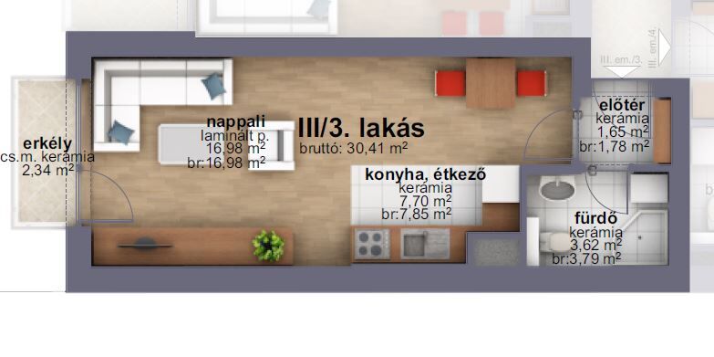

Nade ha ok olyat akartak epiteni vagy venni (es azt akartak, kulonben nem igy lenne)?
Gondolj bele van egy 80 m2 nappali/konyha/etkezo, aminek az egyik tavoli vegebol nyilik wc/zuhanyzo/akarmi. Ez akkor nem lesz jo. Mindegy, de baromsagnak tartom. Biztonsagi szabalyokkal egyet ertek, de ez szerintem nem az... -
6030D
A Zéé #140715 üzenetére

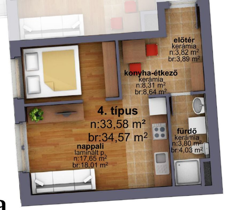

Én mondjuk nem értem, miért rosszabb, ha egy 30-40-50 nm-es nappali-konyha egyik sarkában van a WC ajtaja (vagy akár fürdő+wc), amikor a 12 nm-es szobához meg lehet csinálni saját bejáratú fürdő+WC-t, ami most nagy divat.
Illetve ha ennyire figyelünk a szagokra, akkor hogy lehet csinálni ablak nélküli WC-vel családi házat.
Lényeg, hogy igen, vannak a tervek, amin meg kell felelni (beépített ajtó, szomszédhoz közeli fürdőablak helyett üvegtégla vagy kis ablak), aztán lehet véglegesíteni.Attól még a szabály az szabály.

A Zéé #140711 üzenetére
Nálunk a konyha egy nagy átjáróval csatlakozik a nappalihoz, aminek a másik végén van egy folyosó, amiből nyilik a wc. Ennek a folyosónak az elején a tervek szerint van egy ajtó, amit be sem raktak, eleve egy hülyeség lenne, de oda kellett tervezni, illetve a műszaki ellenőr kedveért lehet oda is rakták. De igen, kell a 2 ajtó.
A Zéé
ahogy szüleim és nagyanyám háza, és a mi albérletünk is. Mindenhol megvan a helye az ajtónak, de nincs benn.
De ettől még szabály, tervi szinten meg kell jelennie a 2 ajtónak, és a használatbavételi eljárás során is egy sarkallatos pont. Aztán hogy utána ki mit csinál vele, az már más kérdés.#140714 Z_A_P
franc se tudja. Így legalább valamennyire törekszenek leválasztani a budit a többi lakrészről, ami nem baj. Jártam olyan házban, ahol az ebédlő asztal mellől nyílik a rötyi, na ott ha valakire ebéd közben rájön a szapora, azt az asztalnál mindenki élvezheti, mert a hang és a szagélmény is egyből ott van, illetve néztem olyan albérletet is, ahol konkrétan a gáztűzhely mellett volt a WC ajtó. Az ilyeneknek azért nem baj, ha próbálják elejét venni. -

6030D #140708 üzenetére
Nem tudom a lépcsőnél nekem sincs ajtó. Szomszédom és a pedikűrös egyszerre épített velem 90-ben. Az ikrem is. Nálam a konyhán van ajtó, ikremnél fal sincs. Egy nagy tér a földszint, abból nyílik a fürdő, Wc, indul a lépcső fel és a pincébe. Másik végén a konyha. Keresztlányomék háza 14 éves, szinte ugyanez az elrendezés.
6030D
Nem tudom ez hány éve szabály, most biztos, mert úgy kellett átrajzolni a miénket is. De az a tippem, hogy a 80-as években is így volt, mert valami rémlik, hogy apáméké is úgy lett tervezve, hogy ahol boltív van, van lépcsőfeljáró, oda kell ajtó. Aztán hogy a használatbavételi után ott marad az ajtó, vagy sem, az egy dolog.
pjen
6030D #140704 üzenetére
A közvetlen szomszédom, a keresztlányom, a pedikűrös házának a földszintje is egy nagy egybefüggő tér. Egyik végében van egy konyha sziget, oldalt egy háló, a másik végén a fürdő és mellette a WC. Lehet nem pont ez a sorrend, de az elv ez. Nincs is külön konyha, csak egy sziget.
