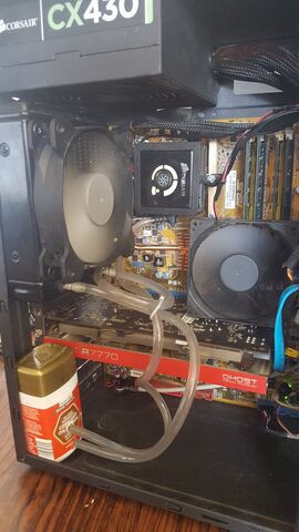

Sziasztok! Néhányan mint tudjátok R. Triton vízhűtésem van... sajnos pár hete történt hogy meghibásodott ez is ...és kezdett ereszteni... . A Haswell topicban mint írtam az alaplapom meghibásodott elvittem megjavítani amit meg is csináltak és kb 1 hétig tartott... aztán végleg bedöglött
, mivel kaptam rá garit a javításra így felajánlottak egy másik lapot amit elfogadtam és rájuk bíztam az ''átpakolást'' ... nagy hiba volt! A vízhűtésem szempontjából... Mivel ''érzékeny'' darab magam kellett volna ezt elvégezzem....a vízhűtés átszerelését... észre is vettem hogy a pumpa csatlakozót picit ''megtépték'' és hát.. itt kezdett ereszteni...
így sajnos azt kell hogy mondjam .. vége lett
ennek is...
. De kívülről tömítőanyaggal megjavítottam... így még az hűt , nem tökéletes (néha 1-2 csöpp van de nagyon ritka, persze papír van alatta) de teszi a dolgát
. A cserén gondolkodom persze de nem tudom milyen legyen.. ez annyira tetszett. Létezik valami hasonló? Nézegettem de mintha nem lehetne már Tritont kapni... Esetleg tudja valaki hol lehetne kapni Tritont vagy valami hasonlót?...
