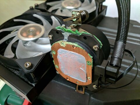

Épp cserélődik azért akarok minél jobb pasztát
ezelőtt a gyári ment rá
"nem mintha azzal meleg lett volna" Egyébként egy új Giga lapom lesz amire 8 ventit is rá lehet kötni és a 3 pineseket is tudja úgy kezelni hogy bizonyos hőfok alatt be sem kapcsolnak. Szerintetek a pumpát is így lőné be a többivel és addig nem áramoltatná a vizet amíg el nem ér egy teszem azt 50C-t? gondolom anélkül ez 1 perc lenne idleben is
Shokkolo
Nekem egy H100i -m van de már több mint 4 éves, és nem kellett hozzányúlni / cserélni a folyadékot.
Pasztának meg MX2 és MX4 -et használtam mindig vele, semmi gond nem volt.
2 év után kezdett keményedni.
Általában úgyis gyakrabban cserélődik alatta a konfig, így ezt csak 1x sikerült megtapasztalni. -
Bossp
Sziasztok! Játékvízekben milyen gyakran kell hűtőfolyadékot cserélni? Illetve milyen pasztát ajánlatok alá? Grizzly kyronaut hydronaut és MX4-eket nézegettem a Gizzly fémeset nem merem bevállalni
A két grizzly közül a hydro ami jobban kenhető ugye?

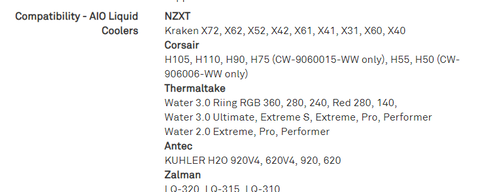

Érdeklődnék egy kopakt vizzel kapcsolatban ha nem hűti le a processort ergo alapon is meleg a proci az átlagnál 45fok viszont terhelésnél 80fok főlé megy viszont a pumpa forog nem zajos azaz csak minimálisan nem zörög mi lehet a probléma?
ULPIUS
Gubu0101 #11166 üzenetére
Az is megoldás amit SpeedR írt, mondjuk azt se nagyon árulják már ahogy láttam.
Ebből az Arctic hűtésből a "GENERIC" verzió kell a 1060-hoz, sztem egyébként szarabbul néz ki mint a gyári hűtések, de sokkal hatékonyabb és halkabb persze.
Illetve nem tudom milyen 1060-ad van, de garanciavesztéssel járhat ez a dolog ha még garis, azért azt is tartsd szem előtt. -

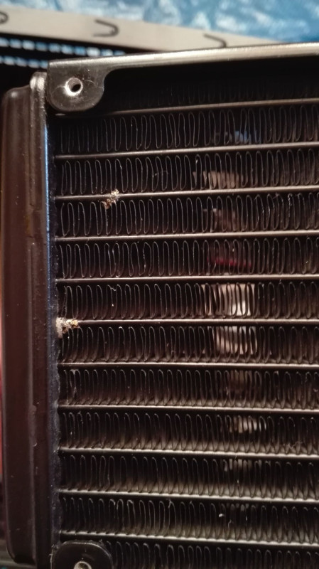

Nekem a Corsair H75 radiátora lyukadt ki 2 helyen amit 2014/2015-ben vásároltam
2018-ig használatban volt, úgy hogy a 2018. januári házcserénél vettem észre a lyukakat. Addig nem láttam őket, mivel ventilátor szendvicsben volt a radiátor így nem is értem, hogy hogyan lyukadhatott ki... főleg úgy, hogy azért odafigyelek szerelés és tárolás során, hogy ne sérülhessen meg egyetlen egy komponens sem.
Előzőleg annyit tapasztaltam használat közben, hogy néha morgott a pumpa de az is egy idő után elhalkult.
Ilyenkor örültem, hogy 5 év garanciát adott erre az AIO-ra a Corsair és tudtam még érvényesíteni, amely keretén belül a teljes vételárát visszakaptam.

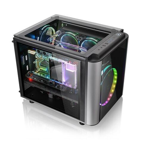

Sziasztok! Úgy döntöttem lecserélem a házamat egy ilyenre:
A konfigom az oldalamon, jelenleg egy corsair h80 v2 hűti a 7700k-mat 4.8 on. 65 fok megállítja, a cpu delides.
Olyan 240 es csodát keresek, ami egyrészt jól néz ki, másrészt jó a hatásfoka is. Nem bánnám, ha gyárilag valami rgb ledes venti lenne rajta. Sajnos egy ilyen plexi házban már számítani fog a kinézet.
árukeresőn keresgéltem, de én jobban bíznék a tapasztalatban, bennetek. Köszi a segítséget.Tudom, hogy nem pont itt kéne megkérdezzem, de ami a képen is látszaak ezek a szivárvány színű ventik, ezeknek mi a pontos neve, mert találtam 3 félét, de nem vagyok benne biztos, hogy jót rendelnék....

Barmit teszel is abba a hazba ,sose fog normalisan huteni
inwin 805
Raadasul kompaktot csak a frontra lehet tenni , ahol meg rosszabb a helyzet a zart elolap miatt.
Ha ragaszkodsz ahhoz a hazhoz akkor toronyhuto + alul valami bika befele fujo venti a legjobb megoldas .
Gondolom a HDD keret legalabb ki van veve lentrol , ha ugyis csak m2 SSD-t hasznalsz. -

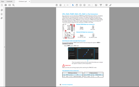

Kolbi_30 #11131 üzenetére
A bios-ban át kell állítani PWM-ről DC-re, mint írtam, de a manual-t megnézhetted volna, le van írva minden.
Ezért tekernek maxon:
"When you plug a 3-pin (Non-PWM) fan to a fan connector in PWM mode, the fan speed
will always maintain at 100%, which might create a lot of noise. You can follow the
instruction below to adjust the fan connector to PWM or DC Mode." -
ULPIUS
Kolbi_30 #11129 üzenetére
Hova vannak dugva? Ha alaplapra, akkor biosban kell atallitanod a dolgokat. DC mod az tuti mert 3 pin, de az se mindegy milyen lapod van es hova dugod oket. Nezd meg a ventialjzatok labkiosztasat a manulaban illetve ventilatorok topic osszefoglalojaban talalsz mindefele hasznos infot
Kolbi_30
Lehe rossz topic, de tegnap összedobtam a gépet, az nzxt 500 hazhoz gyarilag jar 3 ventillatpr es a kraken m22 is 1 darabbal, de ezek csak 3 tus ventillatorok, igy mind 3000 rpmen forog fixen..hol lehet ezeket nelőni, vagy ajanlana valaki helyettuk masikat?
