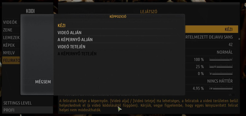

vargalex #46237 üzenetére
"... csak akkor működik, ha nincs a filmbe ágyazott forced flaggel ellátott belső."
Nálam úgy működik, hogy ha nincs a filmben semmilyen, a nyelv szerint beállított felirat, akkor a külsőt veszi figyelembe, ha van "forced" jelölése, ha nincs. Viszont, ha tartalmaz már egy mezei magyar feliratot a mux, és a felirat nyelve magyarra, vagy a kezelőfelület nyelvére van állítva, akkor már nem foglalkozik a külső felirattal. A választható listában benne van, de automatice nem jeleníti meg.
Nos, ezt Nexus úgy kezeli, hogyha van magyar, nem forced felirat a videoanyagban, és odateszek mellé egy külső, "forced" jelöléssel ellátott feliratot, akkor bizony a külsőt játsza le, ahogy én szeretném. Ez nem működött 19.5-nél sem.
Konkrétan te milyen beállításokkal probáltad?Csak, hogoy egyről bszélünk-e. Nem azt szeretném állítani, hogy a "videó alján, a képernyő alján, stb...", hanem itt van egy olyan, hogy "KÉZI" (ez korábban, vagy másik skinben "rögzített" megnevezéssel szerepelt), amit ha beállítok, akkor akár lejátszás közben is, ha bemegyek a képrenyő beállításoknál a képernyő kalibrálás menüpontba, ott többek között (képpozíció, képméret...) az egyik opció a felirat lépésenként fel-le tolható állítása. Én erre keresnék Amberben megoldást, mert sajna ez nem működik. Az alap eustary skinben ez megy.
A fordításnak pedig nagyon örülnék!!!

Még egy kérdés Nexus-hoz Amber skinnel kapcsolatban. Képernyő kalibrálásnál nem engedi állítani a felirat pozícióját, meg igazából semmit, ha jól látom. Mondjuk engem csak a felirat érdekel. Van erre valami megoldás?
