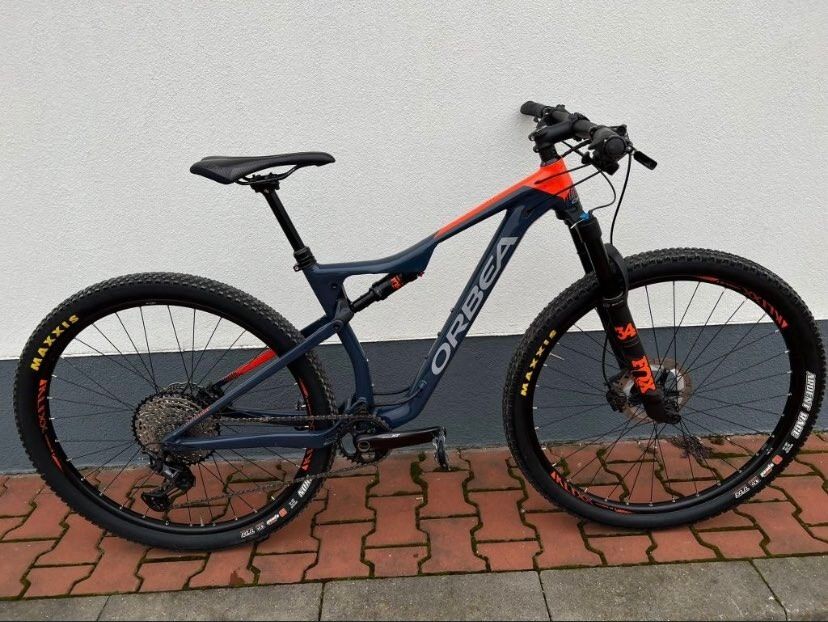

Hasaggymeg
jjeahh #249675 üzenetére
Így már jobb, ugyanakkor az Orbea-nak talán tényleg jobban áll a világos.

Hasaggymeg #249674 üzenetére
Mennyit számít, ha leguggolsz, és onnan fotózod, nem fentről, mi?
De a színe is jobb a stock fotón.
Hasaggymeg
jjeahh #249672 üzenetére
Kis gnómnak tűnik ez mellett.
...de lehet csak a beállítások miatt.
