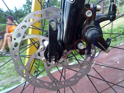

A tárcsafék ilyen, hogy ha kiveszed a kereket, van hogy újra be kell állítani, ez ezzel jár. A féktestet rögzítő két imbuszt ha picit kilazítod, de éppen csak egy kicsit, akkor már tudsz játszani vele, meg kell találni, hol nem súrlódik. Ha megvan, ott visszahúzod, megint ellenőrzöd. Majd ezt eljátszod még párszor, hogy sikerüljön. Legalábbis én.
Na meg nálam a teló/nehezebb súlyom/bringa fullysága miatt még arra is kell figyelni, hogy ha rajta ülök, akkor se súrlódjon. Az két emberes feladat.

Nekem ilyen akkor volt egy minimális arányban,(nem fél mm) mikor a kerék ki lett véve és kicsit lazábban lett megszorítva visszarakásnál.
Vagy szorítasz rajta,figyelve,hogy jól beüljön a helyére a tengely(bár ez gondolom evidens).
Vagy féknyereg meglazít,fékkar behúz,húzva tart,közben féknyereg megszorít. -

picur220
Meg tudnátok mondani, mit csináljak akkor, ha a tárcsafékemnél a féktest beleér a tárcsába? Valahogy arrébb lehet helyezni az agyat a patentzár körül, hogy ne ott legyen a kerék, amikor beteszem, hanem fél mm-rel arrébb?
Segítségeteket előre is köszi. -
