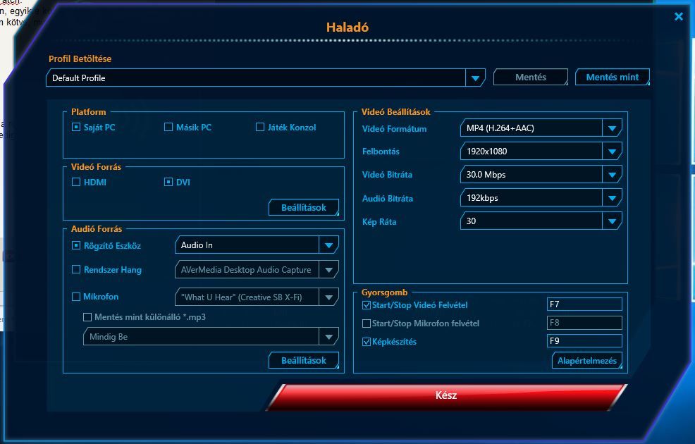

Avermedia Extreme/ ReCentral 2 kérdésem lenne. A beállitásokat rendben megcsináltam, szépen veszi is a képet illetve a mikrofonom hangját is. Ellenben a játékok hangját nem veszi fel. Gondolom nem egy lépéses a szükséges beállitás ehhez, de ha valakinek lenne egy kis ideje hogy segitsen azt nagyon megköszönném. (ha esetleg volt már erről szó akkor bocsi, de irtó hosszú a fórum...) Köszönöm szépen. -

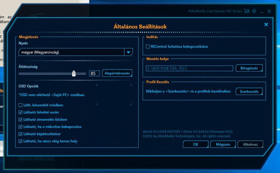

Köszi a tippet, nem ez a hiba, továbbra is leáll a RECentral kb 15 perc felvétel után. A windows logban ez van:
Faulting application name: RECentral.exe, version: 1.3.0.94, time stamp: 0x55bb1164
Faulting module name: C985Graph.dll, version: 1.0.1.20, time stamp: 0x55bb11be
Exception code: 0xc0000005
Fault offset: 0x00003d01
Faulting process ID: 0x333c
Faulting application start time: 0x01d13505ade26ad1
Faulting application path: C:\Program Files (x86)\AVerMedia\AVerMedia RECentral\RECentral.exe
Faulting module path: C:\Program Files (x86)\Common Files\AVerMedia\AVerMedia RECentral\dll\C985Graph.dll
Report ID: ce500b0a-1881-4cda-9223-16e015c31202
Faulting package full name:
Faulting package-relative application ID:SZERK: No meg is lett a megoldás, hátha esetleg valaki hasonló cipőben jár, leírom:
- RECentral uninstall
- innen a még ki nem adott letöltése és telepítése:
RECentral -
kriszpontaz
Most raktam össze a gépet mert szilánkokra szedtem emiatt.
Kipucoltam a portól, a kártyát kiemeltem, mindent visszapakoltam, és a Win szépen újra felismerte a cuccokat.
Most max felbontáson teszteltem és nem fagyott ki egyszer sem. Vagy 2 órát videóztam vele.

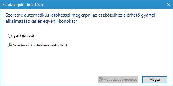

Remélem így is marad.Egy jó tanács: ha kiszeded a kártyát és visszateszed, az eszköztelepítés alapértelmezetten automata módját előtte lődd ki, szerintem a Windows bekavar a driver telepítésbe, mert mint a VGA-knál túlbuzgóan buzerálja a rendszert.
Ez a gép - Jobb egér gomb - tulajdonságok - Speciális rendszerbeállítások - Hardver fül - Eszköztelepítés beállítása - NEM
Mielőtt ezt megcsináltam már ilyet is produkált haladó beállítás alatt a rögzítés típus kiválasztásakor:
Most jó, kíváncsi vagyok meddig.

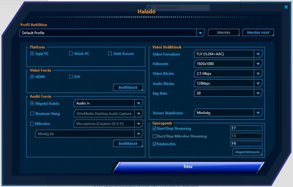

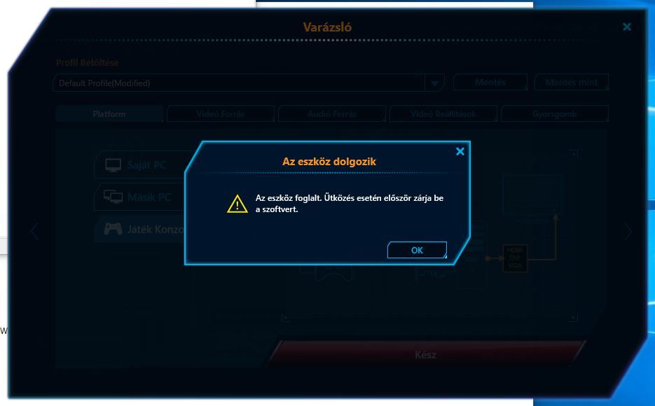

Sziasztok, egy Avermedia Live Gamer Extreme-hez kapcsolódó kérdésem lenne. Az eszközt szeretném úgy üzemeltetni, hogy közben két monitorom van a PC-hez csatolva. No neki is álltam, videókártyám 2 kimenetéről az egyiket bele az EXTREME-be onnan ki az egyik monitorba, a másik kábel a videókártyából egyenesen megy a másik monitorba. A gép mindkét képernyőt látja, működik de az Avermedia előnézeti képe helyén feketeség van, felvételkor a nagy semmit rögziti.(ReCentral 2) Driverek megfelelően vannak telepitve, kábelcsatlakozások rendben. Ja és még egy hiba: amikor átváltok a SCENES fülre (ahol pl a PiP, stb állítható be) akkor bejön az előnézeti kép, de nem teljes képernyős. Remélem jól fogalmaztam meg a hibát, ha valami kimaradt igyekszem pótolni. Nagyon köszönöm előre is a javaslatokat, tanácsokat. Üdvözlettel: Varga Márton (vetranio)

Sziasztok, nem konkrétan Xplit inkább Avermedia HD problémám lenne. A szitu az, hogy a cucc nem vesz fel rendesen. Van, hogy vesz mindent, de van, hogy gondol egyet és 1-4-5 másodperc után leáll. A csavar az egészben az, hogy a gyorsgomb villogással azt mutatja, hogy a felvétel normálisan megy de közben már régen leállt......Magyarul csak egy-egy epizód felvétele után derül ki hogy felvett-e vagy sem.
Az eszközhöz a legfrissebb alkalmazás és driver van telepitve ezt megtettem ismételten is hátha.... A hiba jelentkezik akkor is ha az asztali gyorsgombbal kezdeményezem a felvételt és akkor is ha mondjuk egy konfigurált billentyűvel. HDD-n hely van, irás/olvasás gondom nincs vele. Előre is nagyon köszi ha tudtok segiteni, ha az irásom nem ide való kérlek szóljatok és törlöm. Köszi. Üdvözlettel Vetranio
Avermedia_hu
Tegnap beszéltem egy partnerrel, aki több AVerMedia eszközt használ Xsplittel.
Mint kiderült, nem teljesen igaz amit írtam. Az xsplit is képes a hardveresen kódolt jelet fogadni, és csak ott nyúl bele, ahol kell. Így a HW-es kártya valóban levesz a proci munkájából.Lehet az a probléma, hogy az xsplit rögzíti is a gépen a videót. Azt pedig csak szoftveresen tudja.
Ezt érdemes lehet ellenőrizni és a felvételt kikapcsolni. -

Most vettem egy Live Gamer HD Lite kártyát és hát akadnak problémák a használatával Xsplit proginál.
Program megnyit (2.4.x ver.) és hozzáadom forrásként a kártyát akkor szépen bejön a kép ugyan, de kb 2 mp-es váltással felvillan a Camera is not available felirat. Ezzel mit lehet csinálni? (Semmilyen más program ami használná a kártyát tudomásom szerint nem fut)
Vagy mikor Local record-ot akarok csinálni, akkor teljesen átvált a Camera is not available feliratra.A másik, hogy Twitch-re szeretnék stream-elni, de kiírja, hogy a hardver-es tömörítést nem használhatom átváltok e a szoftveresre. Ha az igent választom akkor átvált és elkezd stream-elni - de hát nem ezért vettem ilyen kártyát - ha nem váltom át akkor viszont nem stream-el.
Recentral-al tudom használni, de Xsplit kicsit több mindent kínál egy stream-hez, és hát úgy van hirdetve az Xsplit és a Gamer HD is, hogy kompatibilisek egymással.
A segítséget előre is köszönöm!

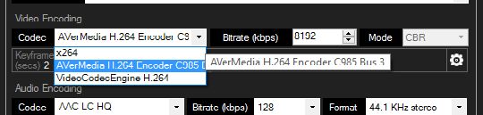

Saját kérdésemre válaszolva xsplit broadcaster 2-től felfele használja az Awermedia hardverét . Csak nekem ilyen zöld kép lesz adás alatt , az mitől lehet . És cpu használat hasonló mind RECentrál alatt 1-5% de ebben már van 60 FPS lehetőség és nem szemetesedik el a kép sem .

Sziasztok! Az én problémám az lenne, hogy van egy avermedia live gamer hd tunerem, erre szeretnék hd kamot kötni, hdmi-n keresztül, video küldés céljából. Képet még tudok is rá csiholni de a hanggal gondban vagyok. Hiába telepítem fel hozzá a szoftwert, mert ugyan kiírja, hogy az eszköz sikeresen telepítve, az eszköz kezelőben is megjeleníti, de az audio eszközöknél nem találom hiába pipálom ki a letiltott és a leválasztott eszközök mutatását. Esetleg valakinek volt már ilyen gondja, aki talált rá megoldást?

Azóta én új drivert nem látok, a Windows 8.1 vezérlőprogram meg ugyanaz mint volt. Ez a hibajelenség a 2014. augusztus óta tart kb., a legutolsó driver meg 2014. júliusi.
kriszpontaz
Avermedia_hu #114 üzenetére
Pár hónapja volt egy kis gondom a Twitch streameléssel Avermedia Live Gamer HD Lite kártyával. A stream alatt offline-ban mutatott, az előző közvetítések alatt pedig milliószámra gyűltek az 1-2 másodperces videófoszlányok, tehát sehogy nem tudtam értékelhető streamet kicsikarni a kártyából. Próbáltam a minőséggel, bitrátával, felbontással, szinte mindennel variálni de reménytelen volt. Gép újrarakás után is csinálta a dolgot, de csak a Twitch streamnél volt gond, pl. a Ustream szépen megy. Érdekes volt hogy a hiba előtt a Twitch is ment rendesen, tehát nem a kártyával van a gond.
Legújabb firmware és legutolsó elérhető vezérlőprogramokkal volt telepítve.
Utánaolvastam kicsit és a Twitch-el a Recentralban alkalmazott H.264-es tömörítési eljárás valami miatt nem kompatibilis (valamit változtatott a Twitch).Streamelni azóta nem is próbáltam. Ez a gond megoldódott már?
