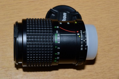

Itt van pár infó. Floppyból próbáltam, nemigazán vált be
ha lesz 1 kis időm kísérletezek még, mert kéne egy ilyen olcsó műanyag megoldás a halszemem (Samyang 8mm
) mögé.
