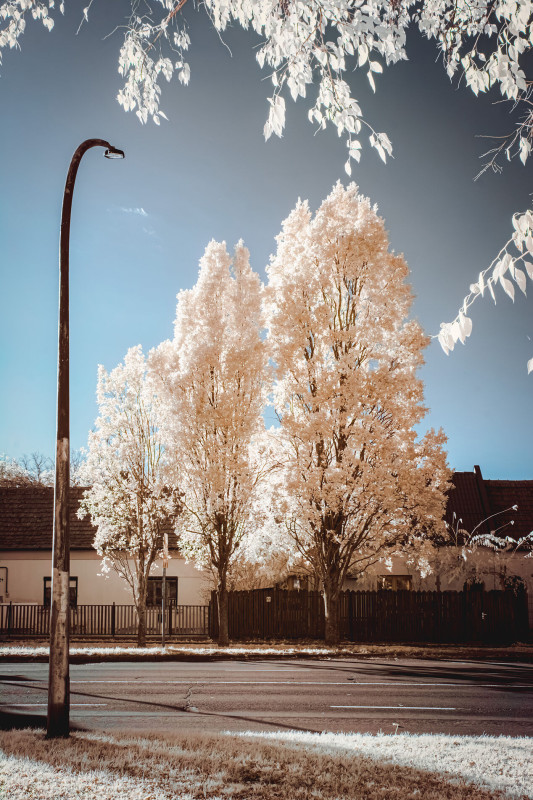

sanykorn
Infravörös (Debrecen)
Nikon D7100
converted 720nm
Nikkor 16-85 (28mm)
f/8
1/80
ISO200
Lex Icon

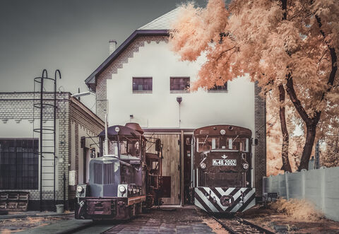

sanykorn
Füredis-Böszörményis sarkos, halszemes-infravörös...
Nikon D7100
Converted 720nm
Samyang 8mm fisheye
f/8
1/100
ISO200
#infrared
