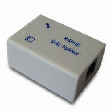

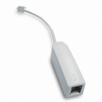

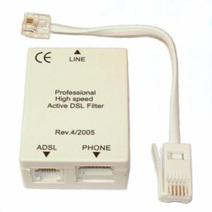

Vettem egy modem/router-t
NETGEAR wireless ADSL2+ modem router DGN2200v4
DSL netem van,legalábbis amennyire tudom. a kérdésem az lenne, hogy kellene beüzemelnem?Net az van, csak beakarom üzemelni a routert is.
Amit nem értek, hogy mindkét modem dobozába volt splitter, viszont a modem leágazásba, nem megy bele a CAT5-ös kábel.
a vodafone-os dobozban voltak ezek, a tipusszám külömbözik:ez pedig a netgear-es dobozban:
Kérlek segítsetek, mert nem igazán értem, és nem tudom beüzemeni.Köszönöm!

club1
PeeterssoN #486 üzenetére
Ha adsl-ről van szó (mert ezt elfelejtetted megemlíteni): A te oldaladon kell a telefonvonalra egy splitter (elméletileg a modemmel együtt megküldik). A splittert a legelső osztás elé kell bekötni a telefonkábelen, a modem ágát a modemre, a telefonágát a további telefonkészülékek felé kell kötni. Ha a modem ezután nem működik, nincs még beállítva a telefonközpontban a dslam.

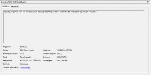

Hello.
Hálás lennék egy kis hozzáértő segítségért, a következő a problémám:
Sokszor elődordult az utóbbi időben, hogy valamiért a böngésző nem látja az oldalakat, a windows hibajavító szerint a DNS kiszolgáló nem válaszol, viszont közben a netrádió a winamppal gond nélkül megy. Szóval van netem, de nem tudok böngészni. Ez így mennyire normális? Vagy a netrádió valahogy teljesen máshogy működik, és azért nem hal meg? Egyébként a t-home pirelli nevű modem-router eszközét használom.

Hello, ezt a problémát okozhatja a szolgáltató? Váltig állítják, hogy nálam van a hiba.
Próbáltam 2 routerrel, router nélkül, windows-t is újraraktam. Vírusírtóval több fajtával, nélküle is...
A jelenség, hogy véletlen időközönként egy fél perc elejére elmegy az internet, új IP-t nem kapok, a kapcsolat a szolgáltatóval nem szakad meg csak szimplán "nem jön a net".
Próbáltam a szolgáltató által kiosztott DNS szerverrel, a Google DNS szerverével és egy 3. DNS szerverrel is minddel produkálta a problémát.
A szolgáltató amúgy DIGI kábel net, központi modemmel.
