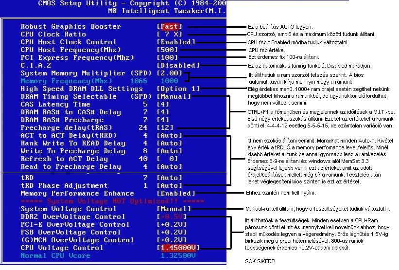

Gorneck23_P35 tuning oldal
Tessék nézegetni, sokat lehet tanulni a beállításokból.
Ez meg egy eccerű áttekintő táblázat, az alapvető tuning beállításokról:
Az MCH nem tudom pontosan mi, de az FSB emelésével szokás hogy adjunk neki kis feszt.
Elég kell legyen, 0,1v- 0,15volt, Stabilabb lesz a cucc, alacsonyabb vcorral (általában igaz)800-as kingmax ramok általában +0,15-0,2 voltal mennek 1066-on
a bios alapból asszem csak 1,8voltot ad a memóriáknak, nézd meg a speckót, mennyi kell az 1066-hoz és küld meg vele, autó késleltetésekkel. -
