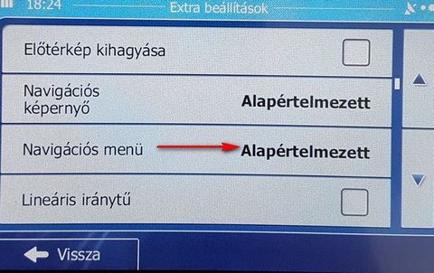

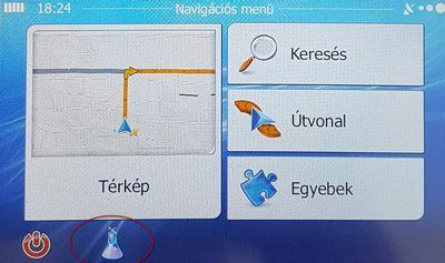

Még egy kérdésem lenne.
Szeretném a "navigációs menűt" átállítani alapértelmezettről 2x2-es beállításra, de nem áll át.
Hiába nyomok a bekarikázott gombra, nem történik semmi, nem akar újraindulni.Esetleg valami hiányos, azért nem működik?
Köszönöm!
