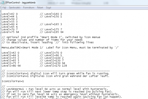

Tpfancontrolt utólag be lehet úgy állítani, hogy automaikusan induljon, ha nem úgy telepítette az ember?
Sziasztok!!
Kell valami különleges beállítás a TPfancontroll-hoz?? Mi a Smart mód? No, és mennyi a kritikus hőfok a CPU-nál?
Ja, a noti egy T410-es
THX!!!!!!!!!!!!!!!

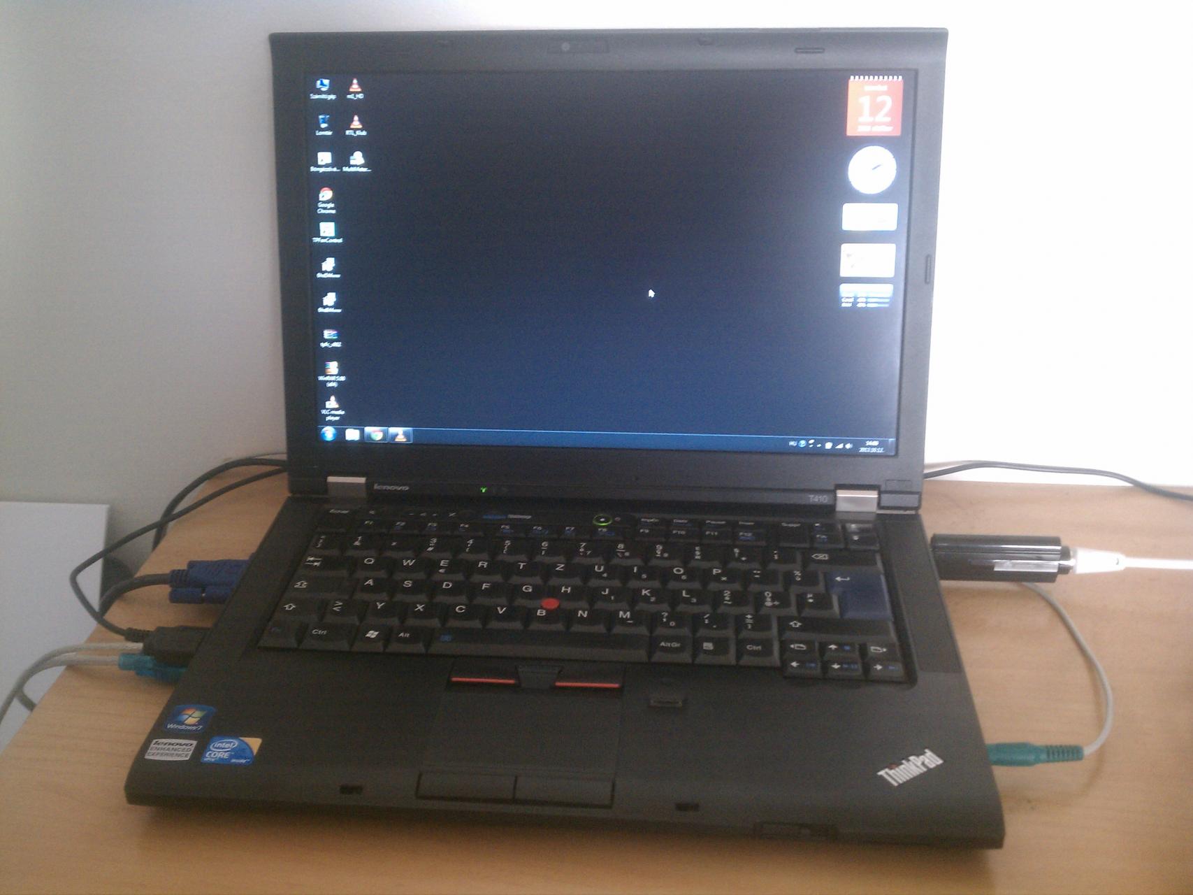

megérkezett az új szerzemény, egy T410-es Kisember boltjából
elsőre nagyon tetszik. bár tény, hogy forrófejűbb, mint a T400-as. tpfancontrol-lal viszont egész tűrhető. -

csak most jövök rá, hogy a TPFanControl tálcaikonjára jobb klikkelve előjön egy menü, ahol ki/be lehet kapcsolni a bluetooth-t és a thinklight-ot.

Nem, tudod változtatni az értékeket a TPFanControl_ini fájlban, meg hogy smart módban induljon,
mindenfélét. Nálam /x200/ a bios vezérelte hűtés nehezen hagyja abba, ha már megy a venti,
smart módban meg elmegy 1-es fokozaton, /azt nem hallani/,csak terhelésre indul meg, és hamar lehűti a

TPfancontrol-ban van egy szöveges fájl, amiben a beállítások vannak(asszem az ini kiterjesztésű). A vége felé vannak a ventiszabályzás beállításai. Ott vannak a hőfokok és a hozzájuk tartozó venti fokozatok. 2 oszlop van, a bal oldali a celsius, a jobb oldali a farenheit, de az nem játszik, mert két / van előtte. Pl Level=50 2 . ez azt jelenti, hogy a 2, fokozat (ami kb 2500-3000 fordulat) 50 foknál kapcsol be. Na most, ha ezeket az értékeket te jegyzettömbben átírogatod és elmented, akkor annak megfelelően fog működni. Egyébként ugyanebben a szöveges fájlban van némi magyarázat is az egyes beállításokhoz angolul ill. németül.

Nekem is megbolondult most a melegtől egy kicsit, úgyhogy kapott egy TPfancontrollt.
50 fokig legkisebb fokozat (ekkor még hangtalan), felette tombolhat. -

T420si -nek (Intel® Core™ i3-2350M) kb hány fokos üresjárati hőmérséklettel kellene működnie? (Win7)
TPFanControl 63-65 fokot mutat (és csak a CPU-t mutatja, bár úgyis az a legmelegebb).
Ezt egy kicsit soknak találom. Mi a véleményetek?Van még egy problémám: a touchpad bal oldala a tappintást sokkal nehezebben érzékeli, mint a többi részen. Bár általában a trackpoint-ot használom, ezt megpróbálom garanciában cseréltetni.
Frankó kis gép ez a T420si, de a 14"-es T61-esemet jobban szeretem (főleg a függőleges 1050-es felbontást)...
