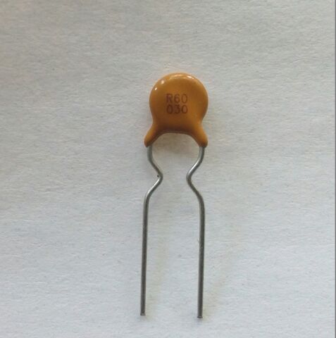

Valamiért megvetted a 70Ft-os alkatrészt...cseréld ki, egy kis [leírás ] , [2] hátha segít...egyelőre úgyse tudsz mit tenni, valaminek történnie kell.

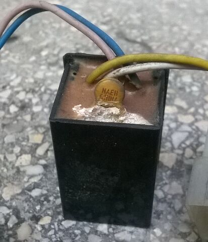

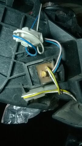

Iszonyatos anyagköltsége van ennek a tükörbehajtási hiba kijavításának.....
....75Ft
Nem mechanikus a hiba eredete...önregeneráló biztosíték kezdi megadni magát.
Tükör megbontása után ilyet kell keresned , az a kicsi sárga a bűnös:Az eredeti Mo-n nehézkesen beszerezhető (ebay tonna számra..)....ami azonnal van és helyettesíteni lehet: 300mA/ 60V öngyógyító (regeneráló) biztosíték. (R60-030 0.3A 60V).
Megelőzésképpen érdemes a másik oldalit is kicserélni mert nagy valószínűséggel később meg fogja az is magát adni.
Ki kell fúrni - faragni - vésni a kiöntött műgyanta szerű anyagot , addig, hogy az alkatrész lábai láthatóak legyenek, (2mm) annyira ,hogy hozzá lehessen forrasztani az új alkatrészt.
Forrasztás után szélvédő ragasztóval vagy szilikon tömítőanyaggal be kell fedni a kivájt felületet, hogy védve legyen a külvilág káros hatásaitól.
