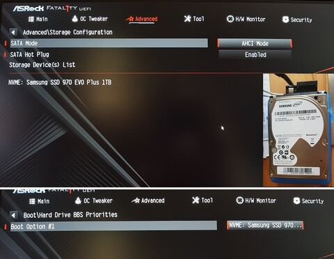

Nem találtam a leírásban semmilyen korlátozást a SATA porta vonatkozóan M.2 SSD csatlakoztatása esetén. Eléggé semmilyen a kézikönyv! Ezen 4 sata port van, egy m.2-s pci, valamint egy pci-e 16x. VGA nincs a rendszerben, csak egy nvme ssd. Az összes sata porton ki lett próbálva a két problémás hdd: egyiket sem látja semelyik adat és semelyik táp kábellel. Ellenben az 500Gb-os, és az 1TB-os nem Samsung HDD-ket meg gond nélkül kezeli.
Az lehetséges, hogy a sávszélesség elosztása miatt kezeli csak a kisebb hdd-ket?
Bár ha ezt a képet nézem, akkor bőven kéne kezelnie a rendszernek a szóban forgó háttértárakat akár egyszerre is, nem?
Szerintem a korlátozások azokra az mATX, ATX lapokra vonatkoznak, ahol 6 sata port van, meg több pci-e m.2.Beba Snake: igen a H81-ben mennek a hdd-k.
Annyi a különbség, hogy ott ugye nincs m.2 slot! Ott csak a pci-e 16x slotba tudom egy átalakítóval csatlakoztatni az nvme ssd-t. -

HDD probléma: megoldva!
Pontosabban: sikerült egy régebbi H81-es alapokon épülő rendszert összeraknom, amire rákötöttem az ICYbox 2.5" hdd rack-et. Beraktam a bizonyos "problémás" Samsung HDD egyikét és kb. két másodperc múlva láthatóvá vált, használható ahogy kell. Ugye ez a hdd a párjával a b450-es asrock lapban láthatatlan (bios szinten is, nem csak a win-ben)
Akkor sajnos megy vissza az AMD-s lap garanciába.Köszönöm mindenkinek a segítséget, tanácsokat!

Érdekes problémába ütköztem.
Adott egy ITX-es gép: Asrock B450I; Ryzen 3200G; 16GB memória, egy m.2-es nvme 1TB-os SSD; egy (és egy másik tartalék) Raidsonic hot swap rack, valamint egy usb3.0-ás külső hdd ház, és 3db 2.5" hdd
- 500Gb Seaget Momentus Thin
- 1,5Tb Samsung ST1500ML006
- 2 TB SamsungElőször az volt a probléma, hogy a hot swap rackben csak a legkisebb volt hajlandó elindulni.
Hallom ahogy a nagyobbak bekapcsolnak, de sehol nem látom windowsban őket (lemezkezelőben sem). Ezek már használt HDD-k, de csak biztonsági mentésre. Semmi bajuk, ellenőriztem HD sentinel-lel.
Után ellenőriztem a Bios-ban. Ott sem látja a rendszer a nagyobb HDD-ket, csak a kicsiket.
Akkor direktbe kötöttem be a lapra őket, variálva a sata portokkal, pluszban két tápkábel kombinációt alkalmazva, valamint 4 különböző adat kábelt. Semmi. Mindig ugyanaz a probléma. Akkor elővettem a külső usb3.0-ás házat, és abban próbáltam a hdd-ket, és akkor meglepődtem, mert működik! Akármelyik HDD.
Mi lehet a gond? Szeretném használni a házba épített hot swap rack-et sata-ra csatlakoztatva. Van erre esély?Köszi előre is a segítséget!

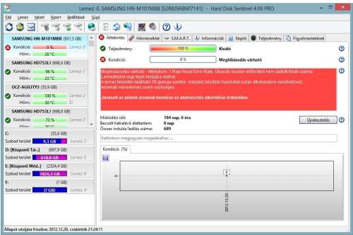

A napokban futattam egy hd sentinel tesztet egy régebbi Samsung HDD-n. (HD753LJ)
A teljesítményhez 100%-ot írt, de a kondicióhoz, csak 73%-ot.
Ez mit jelent?
Kezdjek aggódni, mert kezd tönkre menni a tároló?Segítségetek előre is köszönöm!
