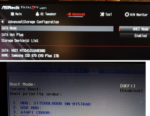

TomiLi
TomiLi #52089 üzenetére
Eszembe jutott, hogy van egy notebookom, amiben van egy 2.5-es ssd, meg egy 1TB-os HGST 2,5HDD.
Kivettem a notiból a HGST hdd-t, be raktam az asztaliba és felismerte az Asrock lap a hdd-t.Na akkor gondoltam, hogy berakom a notiba a Samu 1.5TB-os hdd-t. Felismerte....
Már kezdtem azt hinni, hogy egyszerre ment tönkre a két Samu 2.5"-es hdd-m... De nem.
Most már azt nem tudom, hogy az Asrock-nak a samu márkával van gondja, vagy a "túl" nagy méretükkel: (1.5TB, 2TB)...
Ki érti ezt... -
*Ropi*
TomiLi #52086 üzenetére
Ha tehát bekapcsolod a számítógépet és F2-vel belépsz a BIOS-ba és megkeresed a rendszerindítási menüt, abban pedig a boot device priority vagy hard drive priority listában nem látod a SATA eszközöket?
A vezérlő AHCI módban van? Van 3rd party vezérlő az alaplapon? Ha igen, akkor be van kapcsolva? AHCI módban legyen az is!
