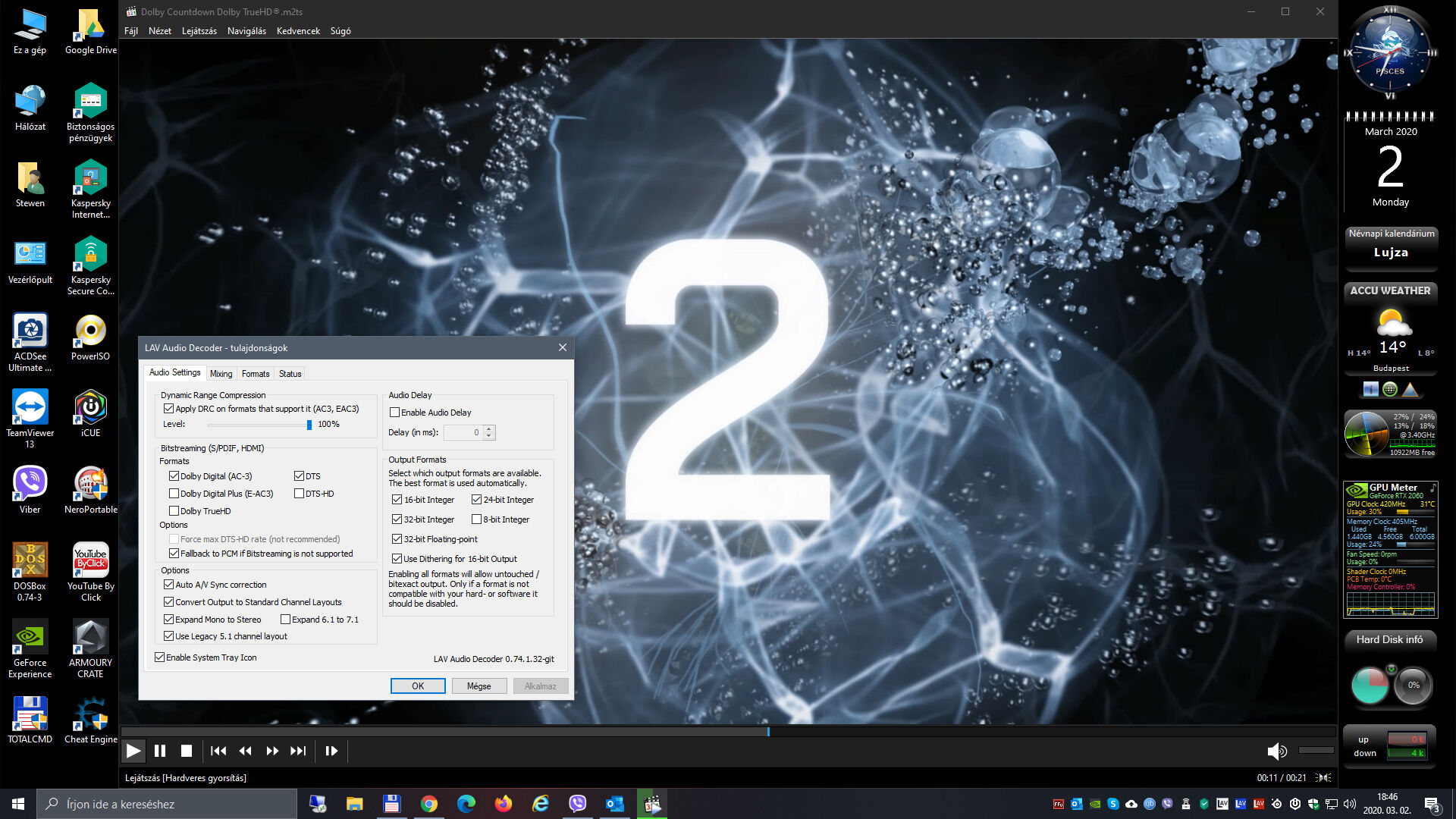

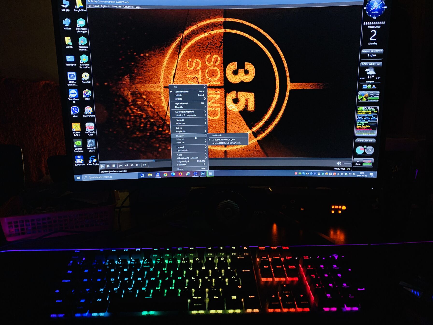

Köszönöm szépen. A lényeg hogy szól. Előtte is szólt hozzászoktam de az optikai kábel csere bezavarta a rendszert. Hogy milyen trükkökkel mert felraktam az AC3 filtert kattingattam jobra balra de csak megjött a hang most jó. ebből ami itt van kellett kihozni a legjobbat és végre müxik.

Az optikai ki és bemenet csak a core hangot szólaltatja meg. Ez tuti biztos. A HD hang mint a True HD és a DTS-HD MA, valamint a 3D hang mint az Atmos és DTS:X csak HDMI tudja továbbítani. A HDMI ARC tud pl Atmost, de tömörítve (pl Netflixről). Passthrough HD és 3D hangot csak a HDMI eARC tud továbbítani.
Ez mind azért van, mert csak a HDMI eARC rendelkezik akkora sávszélességgel, hogy működjön.ui.: persze előfordulnak trükkök mint pl Netflix Atmos hangja, de ugye ezeket csak tömörítéssel lehet megoldani. Ugye ez vicces, mert a HD és 3D hangoknak pont a tömörítésmentessége a lényege.
#70339072
Pedig szól.
igaz a demó lejátszásánál amikor a 3-hoz ér azt a hátsókból szinte nem is hallani, sem a kettőt de a többit igen.
Mikor jack-en volt összekötve mindent a gép számolt ac3 filterrel ott jól ment ez is.
most optikán van és a truehd meg az atmos vacakol, valami softvares gebasz lesz vagy a Z906 hangfal dac-ja nem jól veszi mit csináljon. Igaz ennél a dts lámpa sem ég csak a 3d világít.aki meg akarja nézni itt a link
[link]A true hd sávnál a fent leírt probléma lett, az AC3 as sávnál ,meg mint ahogy előtte is szólt truehd-n.
SunMount3r :
letöltött filmeket nézek gépről nem gyári blue ray-t. Pc-n és z906-on. -

Szenvedett valaki K-lite lejátszó beállítási paramétereivel optikán összekötve a gépet a hangfallal truehd hang megszólaltatásában? jackel összekötve szépen minden szólt (AC3 filterrel) a truehd-s demók is szépen mentek hang körbe ahogy kell 5.1 en, Optikán a DTS AC3 gyönyörűen szól de a truehd mikor a demókba a hátsó hangfalaknak kéne szólni elhalkulnak. Muszáj lesz visszaállni jack-re?
