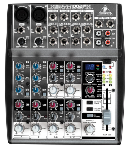

Hát szerintem ennél olcsóbban nem igazán találsz. Amúgy mire használnád?
1. Bekötheted, ott van a line csatlakozó is az 1 és 2 csatornán.
2. Természetesen a CD/TAPE IN is a main kimenetre kever, de a hangerejét a keverőről nem tudod állítani, így én csak végszükség esetén használnám. A kimenet pedig azonos a main kimenettel.
3. Az FX csatorna jele (mono), amit monitorként tudsz felhasználni, vagy külső effektbe küldheted ezt a jelet. (ez a jel kerül a belső effektre, ha nem dugsz be semmit)
4. A Control Room OUT ugyan az, mint a fejhallgató kimenet.
5. Passz, talán azt, hogy sztereó, vagy hogy sztereó+FX?
6. Hát talán a kimenete miatt, mert az sztereó. Egyébként meg 4 sztereó bemente van: 3/4 5/6 7/8 9/10 -

Keverőkkel kapcsolatban szeretnék tanácsot kérni pár kérdés erejéig.
Olyan keverő kéne olcsón, ami tud keverni 3 vonal (sztereo) jelet. Jó ha tud mikrofon vagy gitár jelet is kezelni.
Ezt találtam pl. Behringer 1002, kicsit drága, de ami 3+ vonal sztereo csatornás abból csak ilyet találtam.
Jöhet más olcsó alternatíva is. USB nem feltétel.
Kérdéseim:
1. A mono mikrofon bemenet helyére rálehet dugni a gitár jelét? Vagy nem fog egyezni az impedancia és az érzékenység és inkább a vonal bemenetre kell kötni?2. Az a 2-2 RCA CD TAPE bemenet / kimenet mit takar? Ezt is össze tudja keverni a többi jellel? Vagy ez csak a fejhallgató kimenetre kever rá, és nem a fő kimenetre?
3. Az FX send mire jó?
4. A main out megy az erősítő vonal bemenetére? A Control room kimenete meg mehet egy másik erősítő bemenetére? (monitor hangfalak pl.)
5. Mit jelent az hogy 2 buszos a keverő?
6. Erre az eszközre Behringer 802 miért azt írják hogy 1 sztereo csatornás mikor én 2 sztereo csatornát látok a képen? 3/4 és 5/6. Vagy valamit rosszul értelmezek?
Köszi!
