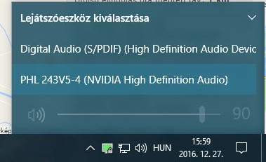

Egy olyan problémával küszködöm már napok óta, hogy hang csak a HDMI-n keresztül jön! HMDI-vel van összekötve a videókártya a TV-re és csak a TV hangszórójából kapok hangot!
Alaplap: ASRock 970 Extreme4
Videókártya: ASUS RX470 STRIX OC 4GBFeltelepítettem a napokban a legújabb videókártya driver-t és azóta jelentkezett ez a probléma, azelőtt semmi ilyesmi nem volt, tökéletesen működött minden!
Azóta szinte már minden lehetőséget kipróbáltam, de semmi nem vált be:
1. Újratelepítettem a rendszert (Windows 10 64bit)
- Már rögtön az újratelepítés után sem volt hang, pedig a Windows 10 idáig illesztőprogramok nélkül is egyből adott hangot.
- Ezen csodálkoztam is, mert úgy gondoltam hogy a VGA driver kavart valamit be, de akkor újratelepítés után jónak kellett volna lennie!2. Ezután feltelepítettem az alaplapi hangkártyához tartozó legfrissebb REALTEK illesztőprogramot, de ez sem hozott várt eredményt sajnos.
3. Feltelepítettem a legfrissebb VGA illesztőprogramot, ekkor már jött is a hang a TV-ből!
4. Frissítettem a BIOS-t majd visszaállítottam az alapértékekre, és bekapcsoltam az alaplapi hangkártyát, de ezek után is csak a HDMI-n keresztül jött a hang a TV-ből!
5. A lejátszóeszközöknél a Hangszórókat beállítottam alapértelmezett eszközökre, és újraindítottam a gépet, de így sem hozott változást, továbbra is a TV-ből jött a hang!
6. Számítógép indításkor kihúztam a HDMI-t, majd miután betöltött a rendszer akkor dugtam be, hátha így a gép az alaplapi hangkártyát veszi előbbre, de nem, ezek után is csak a TV-ből jött a hang!
Próbáltam több hangszóróval, de nem a hangszórókkal van a probléma, sőt ha Fejhallghatót dugok be, azon se jön hang! Próbáltam az előlapi bemeneten is, ott sem jön hang.
A Windows érzékeli, hogyha eszközt csatlakoztatok, és azt is érzékeli hogyha kihúzom, de hangot nem ad.
Lefuttattam a hibaelhárítási varázslót is, ez annyit csinált, hogy több illesztőprogramot tesztelt, hogy hátha valamelyikkel jó lesz, kipróbált vagy 3mat de egyikkel sem lett jó, így visszaállította az alapértelmezettre.
Van esetleg valami amit még nem próbáltam? Valami ötlet esetleg? Én ilyennel még nem találkoztam..
Köszönöm szépen is előre a segítséget, ha rossz topikba írtam akkor elnézést kérek, nem vagyok jártas az itteni fórumozásban!
