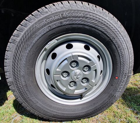

Kis érdekesség.
Idén tavasszal rendeltünk egy Peugeot Boxer 3 L3H2-őt (140LE, 340nm, EURO 6.2) amit ma sikerült is átvennünk...
Erre a dobozosra ezek a gumik kerültek:
Continental VanContact 4 Season \ DOT 2221 \ 225/70R15
Pont beszéltük a raktáros kollégával aki 99%-ban ezzel az autóval fog menni, hogy milyen gumi kerülhet rá és milyen kellene majd rá.
Azt gondoltuk, hogy nyárival fogják kiadni és majd nekünk fontolóra kellene vennünk a minőségibb 4 évszakosnak a beszerzését... a témát megoldotta helyettünk a Pözsó
A puding próbája az evés, peregnek a dobok majd kiderül, hogy hogyan bírja a strapát.

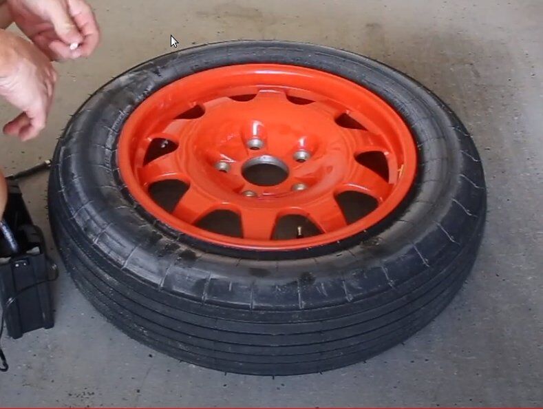

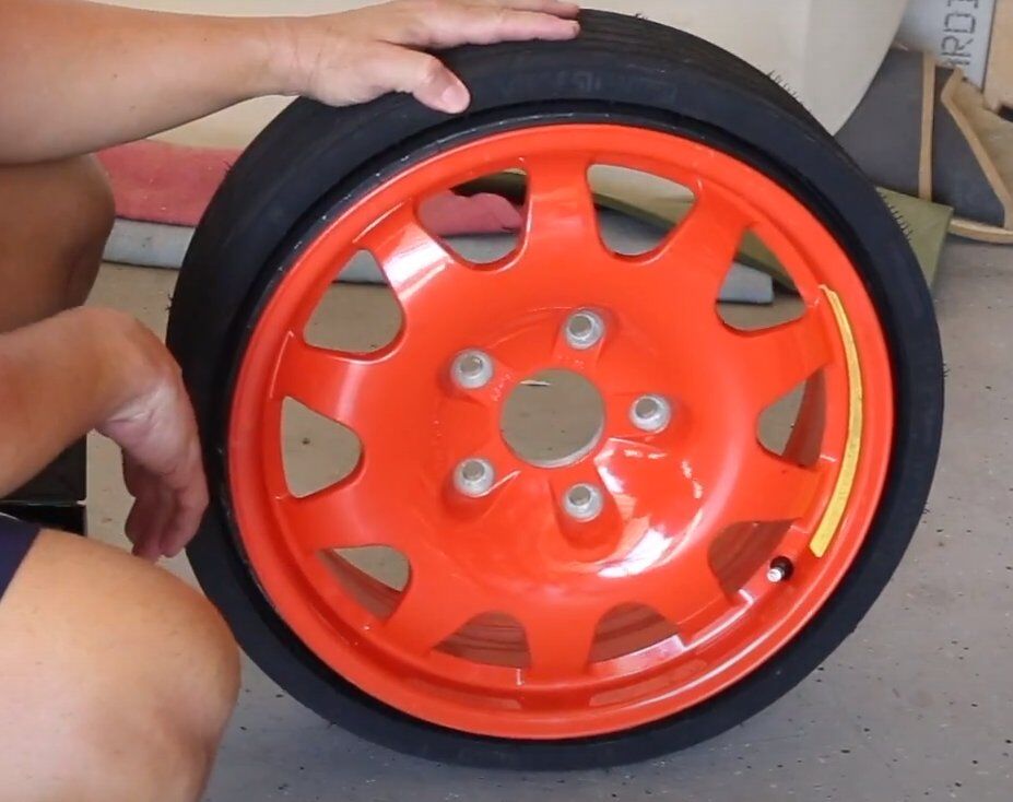

Volt már valakinek olyan mankókerékkel dolga, ami leeresztve pihen az autóban, és használat előtt fel kell fújni? -
