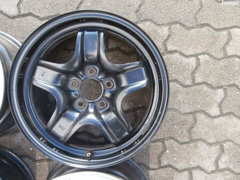

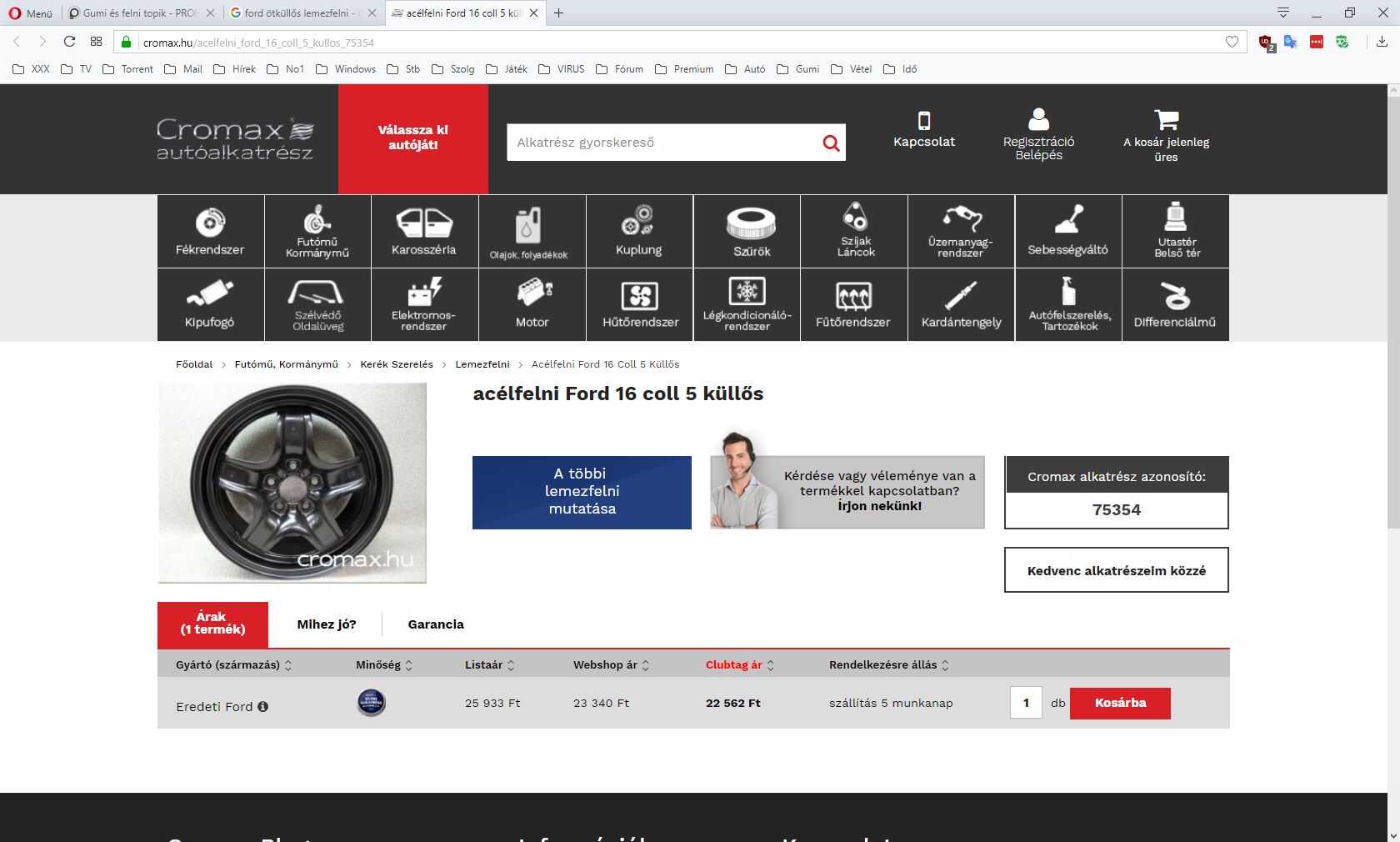

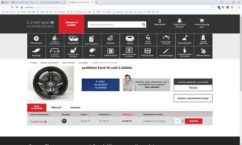

Függ az autó gyártmányától és hogy gyári-e a lemezfelni. Pl. VW és Opel felnik esetén ugyanaz a csavar passzol a gyári aluhoz és a gyári lemezhez is; míg pl. Ford esetén általában másik csavar kell a lemezhez és másik az aluhoz.
A képen szereplő felni gyártmányát nem ismerem fel.
Szerk: Ha gyári az 5 küllős lemez, akkor 99%, hogy passzol hozzá a gyári hagyományos kialakítású lemezfelni csavarja.
