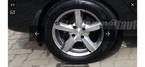

vásároltunk felni egy 2001es A3-ra
Evolo STP alloy wheel, 7.5J x 17, Brilliant Silver
Felgen-Name: EVOLO STP
Rim size 7,5J X 17
Hole circle [mm] / number of holes: 100/5
Rim offset [mm]: 38
Valve Use rubber valve when fitting wheels
Hub cap With VW lettering215 vagy 225gumiszélesség /45tel lenne a gyári váltó
innentől fogva "ízlés" kérdése, hogy melyik szélességet tesszük fel rá, vagy ezzel kapcsolatban kaphatnék tőletek tanácsot?
köszi

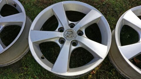

Egy nagyon ritka felnit vettem (eu szinten ritka), de ramaty állapotban... kb végig volt darálva a perem 4ből 3 kereken
Rakok fel előtte-utána fotókat majd, ha érdekel.
