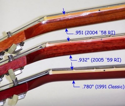

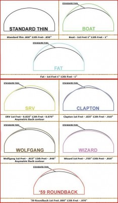

IS (avagy albán) szabvány szerint készült a széria. Így sikerült#2
Többféle nyakparaméterrel kapható a hangszer, a konkrét típus. Egyes gyártóknál több méretben készülnek gitárnyakak az adott összeállításhoz (testhez, elektronikához). Minden ugyan az, csak esetenként a nyaknál vannak apró különbségek (szélessége, vastagsága, rádiusza, keresztmetszet profilja más). Ez pusztán kényelmi szempont a zenész számára. Kinek mi jön be, hogyan kényelmes. Tehát ugyan az a gitár többféle nyakkal megvásárolható.
(Ezért is jó a kereskedőnél kipróbálni.)Pár kép a témában (a méretek hüvelykben):
