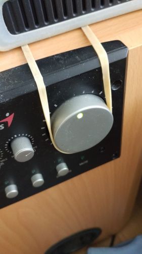

Akkor nem ugyanolyanunk van, mert nálam a ki be kapcsolás nem mozgatja el. Nálam mikor új volt akkor is csak annyi volt, hogy bekapcsoltam kattant egyet és már akár full hangerőn szólt. kikapcsoláskor meg csak stand byba teszi magát egyből. De nem mozgatja...
Az a baj hogy sehol nincs ráírva hogy ez melyik
Drenadar
nekem már elég régóta van SW 5,1-esem azt se tudom melyik van...
de sajna van vele most egy gondom... a hangerő gomb vagy kontaktos lett, de az a lényeg hogy nem érintkezik rendesen...
ezért lecserélni nem akarom, de idegesítő hogy nem szól az egyik oldal...
most a gumi megoldja... de kérdés meddig.
(ha kicsit benyomom a hangerő tekerőt, akkor szól minden jól rendesen... )
