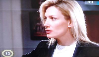

C_hris
A tv adásban ilyen csíkok jelentek meg
Ezért vettem egy ilyet és rádugtam az antennára:
[link]De nem történt semmi változás, mit lehetne még tenni?
