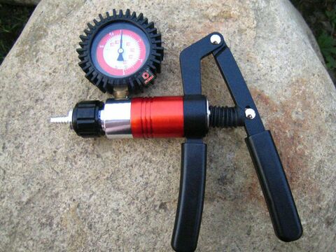

És gabor9991:
Kézi vákuum pumpával, amin van mérőóra. Vákkumot csinálsz a rendszerben és nézed, hogy tartja-e vagy esik, ha esik, egyenként kell ellenőrizni a csöveket szintén ezzel a módszerrel, egyik végét a pumpára, másik végét befogod.Ezzel tudod tesztelni a turbók vákuum labdáját, EGR szelepeket, mindent, amit vákkum mozgat. Légteleníteni is lehet vele, folyadékot leszívni, és átkapcsolva nyomást is elő tud állítani, nem csak vákuumot.
Anulu79
Ha valamelyik vákuumcső meg van repedve akkor azt hogyan tudom megkeresni, hogy melyik az?
