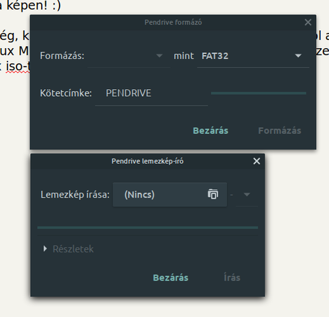

Örülök, ha tudtam tisztítani a képen!
A dd-t én sem használtam még, kivéve az SSD sebességének mérésére. Igazából azért sem használom a dd-t, mert a Linux Mint Cinnamon saját pendrive írója annyira egyszerű, hogy 2x2 kattintással megírom a Linux iso-t. plusz a jelszó, de ez CLI-s esetben is szükséges.

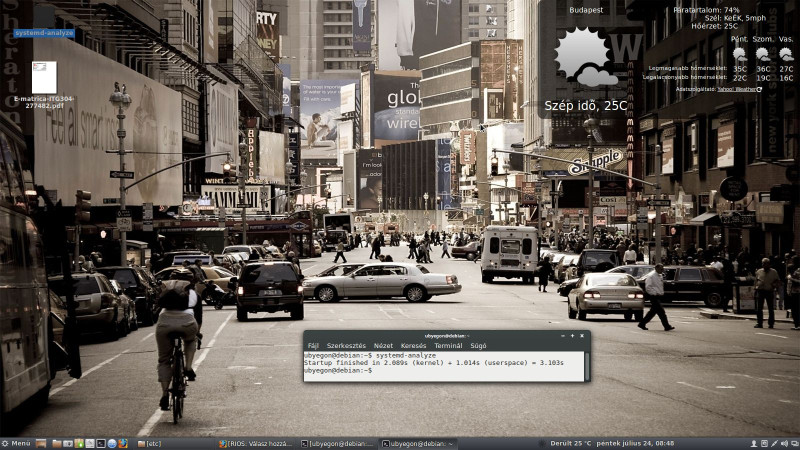

Szóval 2015-ben lőttem egy screenshotot öreg desktopon, lassú SSD-vel Legacyban. Igen, jól látod, 3.103s a bootidő!
Ennél volt egy gyorsabb bootidő is, de arról nincs screenshot.....2,7s volt Antergos-on.
Sokan írogatják amúgy valóban, hogy gyorsabb UEFI-n a bootidő, nálam nem.
Várom az UEFI-s gyorsabb bootidőket kíváncsian.

Az valóban lassú!
(pár napja találtam képet régebbi bootról, talán Jessie lehet, 3,2s az öreg desktopomon)
