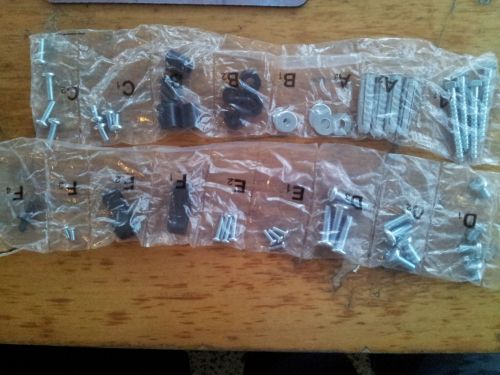

Megjött a cucc
Van benne anyag rendesen, tényleg elbírná az az 50Kg-ot ami a max terhelhetősége
Dönthetősége tényleg pofon egyszerű
Kis adalék azoknak akik olyan helyre használnák ahol tv lopás felmerül, na ezen van egy záró fém elem amit be lehet csúsztatni és van furat kiképezve ahova a egy kis lakat rátehető, így a tv-t csak a tartóról letépve lehet levenni, persze a lakatott is le lehet vágni de ahhoz már szerszám kellHa van rá igény az összeszerelési útmutatót be tudom szkennelni hogy estlegesen vásárlás előtt lehessen tanulmányozni
