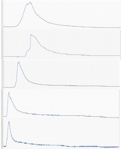

Delila_1 #32402 üzenetére
Ránagyítva se látszik semmilyen törés. Íme az adatok a csúcs után, a fenti árhullámnál:
De a többi árhullámnál is hasonló a helyzet, itt látható még néhány:
Pedig ha ránézünk az ábrákra, valahogy mégis érezhető, hogy ezek az árhullámok elkülöníthetők az alapvízhozamos részektől. Azt a részt kéne megcsípni, ahol a "vízszinteshez közelítőtől" elkezd jobban eltérni az adatsor. Csak ez nem elég egzakt, meg kéne támogatni valami matekkal is. A már említett korrelációs vizsgálat logikus módszernek tűnt, de nem jelezte hirtelen változással a keresett töréspontot, ahogy vártam. De nagyon bízom benne, hogy valakinek lesz rá ötlete.

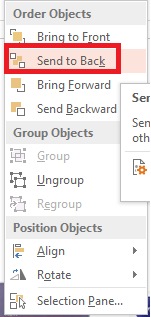

A méretük nem változik, csak a helyük. A cég logoja ugrik be, és háttérképként viselkedik. Ha rányomnak ennek a munkalapnak a "nyomtatására", a kép beugrik az A1 cellába (oldalon belül marad), beállítja a makró az oldaltörést (ez nem működik), kiexportálja pdf-be a munkalapot (2 oldalasra kéne, úgy, hogy a sortörés az 54. és az 55. sor között legyen), aztán törli a kitöltött mezők adatait, a képeket elrakja a BD1 mezőbe (hogy ne legyen szem előtt kitöltéskor), végül e-mailt küld a célszemélyeknek.
