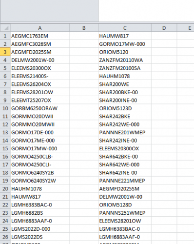

cekkk
poffsoft #28145 üzenetére
Nem jól értelmezed. Mert a B-t nem kell vizsgálni.
Az "A" oszlopot kellene össze hasonlítani "C" oszloppal és a "B" oszlopba jelölni, hogy van egyezés. Majd fordítva is "C" oszlopot "A" oszloppal és a "D" oszlopba jelölni az egyezést és a nincs akkor mondjuk írja ki, hogy nincs. De nem akar jól működni nekem a Fkeres fügyvény

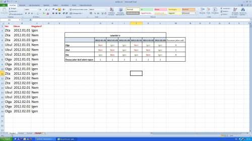

zup
poffsoft #16035 üzenetére
Szóval akkor még egyszer megpróbálom:
szeretném megjeleníteni, hogy adott ember, adott napon megjelent-e, az eredményt egy naptárszerű táblában kéne megjeleníteni. (összesítés is jól jöhet, illetve auto formázás)
Példa:
megjegyzés:
A-C oszlop az adattábla kinézete - ezt így kapom
F-től M oszlopig pedig ahogy kb ki szeretném, hogy nézzen -
