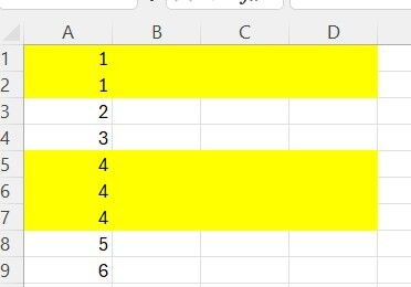

Még annyit szeretnék beállítani, hogy az azonos "Id"-val rendelkező sorokban a rangsorban pl. az 1. és 2. sorok értékei össze legyenek hasonlítva. Pl. HA 2. rangsor értéke > 1. rangsor értéke *2, akkor legyen egy IGEN eredménye. Ez már komplexebb és nem lehet soronként vizsgálni?
