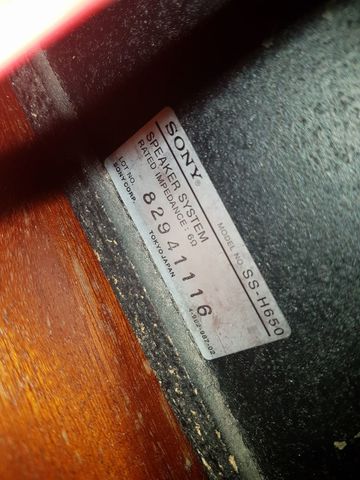

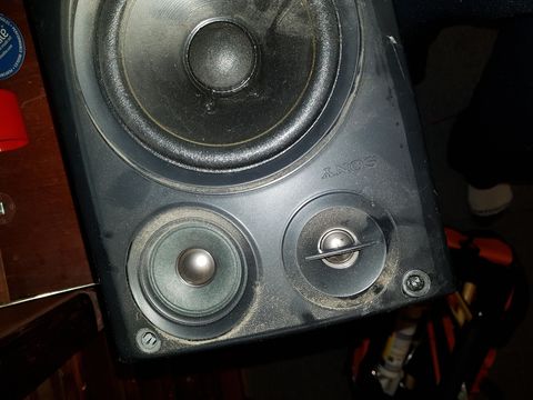

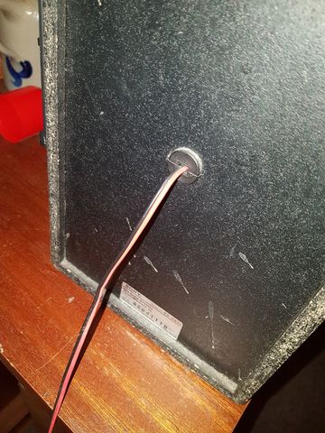

Jó....akkor a hátuljából a tömszelencét (dugót ahol a kábel kijön) egy csavarhúzóval pattintsd ki.
zsoika
BorsóKorsodi #538 üzenetére
Szia. A mély hsz körüli gyűrűt nem tudod lepattintani? Csak azért mert alatta vannak a csavarok és a nagy hsz-t jivéve tudsz eljutni a hangváltóig(ha egyáltalán van benne és nem csak egy elkó kondit találsz benne).
Link -
