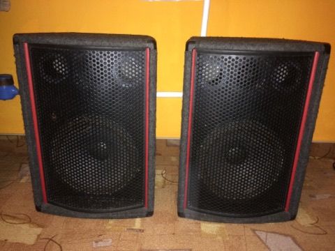

Szeretnék kérni egy kis segítséget az alábbi Best of EVM top ládákat szerintetek mennyiért lehetne eladni?
Sajnos nem nagyon értek hozzá, hogy mennyit érhet.
Egyébként teljesen gyári.Előre is köszi!

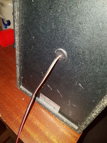

zsoika
BorsóKorsodi #540 üzenetére
Jó....akkor a hátuljából a tömszelencét (dugót ahol a kábel kijön) egy csavarhúzóval pattintsd ki.

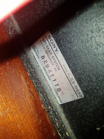

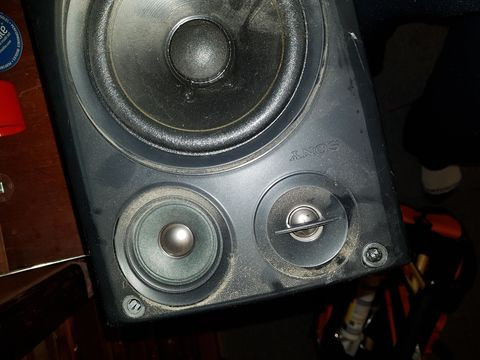

zsoika
BorsóKorsodi #538 üzenetére
Szia. A mély hsz körüli gyűrűt nem tudod lepattintani? Csak azért mert alatta vannak a csavarok és a nagy hsz-t jivéve tudsz eljutni a hangváltóig(ha egyáltalán van benne és nem csak egy elkó kondit találsz benne).
