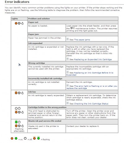

teleahocipöm
Üdv Mindenkinek!
Van egy Epson Styluscolor C42 UX-em már január óta nem használtam valami meghibásodást írt ki akkor u.h vettem egy másikat S20-ast de ez megeszi a tintát és nem jelzi előrea tinta kifogyását, így gondoltam hátha megtudom csinálni ezt.
Tudna valaki segíteni, hogy tudom megtisztítani a C42-es nyomtató fejet.

"nyomtatás közben megállt és vége, folyamatosan világít, a tipikusan a festék elfogyását jelző gombocska..."
Tehát folyamatos sárga színnel világít az a LED, ami villogni szokott, amikor kifogy a patron. És a másik LED, ami a bekapcsolást jelzi, eközben mit csinál?

lamiki
Az előző hozzászólásban pontatlanul fogalmaztam, mert nem a hulladék tinta tartály gyűjtő telik meg, hanem csak a számlálója ér el egy adott értéket, ami után letilt a nyomtató. Láttam már olyan nyomtatót, amelyiken többször volt már nullázva a számláló, és még annak sem telt meg fizikailag tintával az a filcszerű anyag, ami felszívja a tintát amit a tisztításra elfolyat a nyomtató.
A számláló nagyon hamar is elérheti azt az értéket, amikor letilt a nyomtató, nem attól függ, hogy menyit nyomtatsz, hanem, hogy mennyit tisztítasz.
Tehát ha nagyon keveset nyomtatsz, emiatt sűrűn kell feleslegesen tisztítani, mert beszáradnak a fúvókák, akkor hamar letilt a nyomtató, míg ha sokat nyomtatsz, vagy csak gyakran akkor sok évig sincs gond. -
lamiki
Fire/SOUL/CD #901 üzenetére
Valószínű megtelt a hulladék tinta tartály gyűjtőd, és ilyenkor letilt a nyomtató.
Az SSC Service Utility-vel nullázható lenne, de úgy emlékszem még nem támogatja a D92-es nyomtatót [link]
Keress rá a neten, és hátha le van írva 1 billentyű kombináció, vagy bármi más amivel nullázható, vagy hátha megjelenik már a várva várt újabb verzió az SSC-ből -
Hali!
Epson Stylus D92 nyomtatóról lenne szó. Heti egy alkalommal volt használva(háziorvosi rendelőben receptek, stb, nyomtatására), alkalmanként 2-300 recept. 2 éve kifogástalanul működött, most viszont nyomtatás közben megállt és vége, folyamatosan világít, a tipikusan a festék elfogyását jelző gombocska...
Nem lehet semmilyen karbantartást(fejtisztítás, fúvóka tisztítás, stb) elvégezni a szoftverével ill. a tintapatron cserét sem engedélyezi a program.(manuálisan sincs semmi hatás)Mit lehet vele kezdeni, azon kívül, hogy mehet a kukába?
Olyat is hallottam(aztán h igaz vagy sem azt nem tudom, majd valaki talán megmondja), hogy egyes Epson-ok akkor állnak be így, ha a belső számlálójuk(lapszámláló) átfordul(lenullázódik). HA így van, akkor van esetleg valamilyen szoftver, amivel meg lehet "buherálni" ezt a számlálót?
