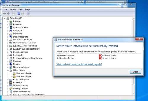

Most raktam fel a 8.1-et,természetesen a 64 bites verziót!
Minden stimmel,az eszközkezelőben addig hegesztettem a drivereket,amíg nálam már nincs unkown device.
Egyedül azt nem értem,hogy az ati firepro M7820-as kártyához miért nem tudom elérni a catalyst beállítási panelt.
A kártya illesztője rendben,a spéci tervező szoftver el is fogadta,felismeri. -

Egy HP 2570p-ben hogy tudom működésre bírni az un2430-as UMTS modemet? SIM kártya benne, a hálózati adaptereknél is látom, de lövésem sincs hogy fogok tudni csatlakozni.
