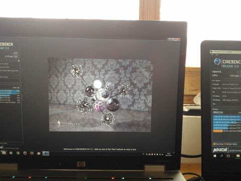

Tulaja lettem egy "vattaújszerű" 8530w laposnak.Nagyon olcsón vettem szerencsére.
Kicseréltem a ramokat és a T9600-2,8ghz procit.
Q9100 (12mb cache)
2x4gb 800mhz
Fx770 512mb ddr3
500gb SSHDNAGYON HASÍT! Ez a Q9100 erős, mint a zsidó vallás!
Használtam a T9600-al is, de ez....kircsi.
A felbosszantott 8530w VS Dell inspiron 5559-i5 6200U Cinebench R11.5
