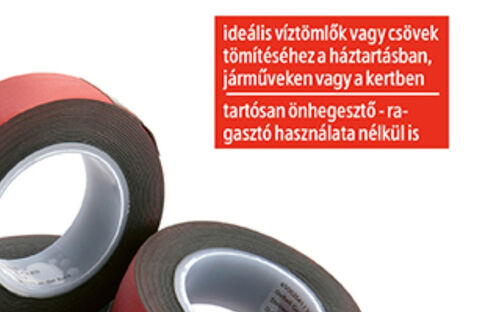

ecaddsell
indianjoe23 #8127 üzenetére
A piros merev műanyag csak elválasztja a feltekert hasznos fekete szalagot, szóval az a piros cucc hulladék lesz a végén. Egyébként mikor tekered le fekete szalagot jól meghúzod (de nem annyira, hogy elszakadjon) és így tekered egymásra. Vizes, párás dolgok tömítésére szokás használni.
Egyébként a hivatalos neve butil szalag (szokták még Butyl-nak is írni), így kereshető ha több infót szeretnél róla. Elektromos szigetelésre nem igazán jó, mert a szilárdsága kicsi, ez inkább tömítőanyag. -

indianjoe23
Az Aldiban lesz kapható ez a ragasztó. Hogyan kell ezt használni? Egyszer vettem, de nem jöttem rá. -
