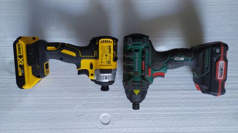

Lehet hogy hosszú lesz, de talán van benne használható gondolat... és nem hittérítésról van szó, csupán pár technikai adatról.
Kerestem pár db 8X260-as gerendacsavart, ha már ez volt a felvetés mint maximális méret.
Nos ez szerintem nem egy kicsi csavarÍgy néz ki a három tesztelt gépen
És így egy fenyőoszlophoz viszonyítva.
Hosszában hajtottam be a csavarokat, mert ahogy a fotón látszik az ilyen csavaron csak a kezdő kb 1/3 részen van menet... szóval így volt kényelmesebb a gyors "teszt".
Parkside akkus ütvefúró - csavarozó 40 Nm-t tud. (azt hiszem 1600 rpm a max, de azt 2-es fokozatban)
Parkside akkus ütvecsavarzó 180 Nm. Fordulatszám ha jól rémlik (most nem néztem meg a használatit sem az adattáblát) 2800 rpm
DeWalt. 70 Nm és 550 rpm vagy 2-es fokozatban 27 Nm és 2000 rpm.Először a 40 Nm-es nyomatékkal próbáltam a Parkside fúróval. Lazán, kényelmesen becsavarta. Telefon stopperét használtam, nagyságrendileg 12 sec alatt betekerte.
Ütvecsavarozó. Ezzel volt a legkényelmesebb, hiszen nem tekeri a csuklót. Az ütvecsavarozós mód (ami x terhelést érezve automatikusan indul) gyakorlatilag pár mm becsavarás után aktiválódik, és 6 sec környékén be is tekerte.
DeWalt 70 Nm-es állásban szintén ezt a sebességet hozta. Ha lett volna segítségem akkor tudnék győztest hirdetni.. de mondjuk hogy holtverseny. Ami viszont biztos, ha elérjük a végállást és a csavar feje eléri a fát, az a 70 Nm olyat teker a kézen hogy érdemes figyelni.
És tettem ég egy kisérletet. Válottam 2-es fokozatra. Ami csak 27 Nm... de gondoltam talán. Olyan 2.5 sec alatt úgy betekerte a csavart hogy öröm volt nézni. Szóval készítettem róla bal kézben a telefon jobban a fúró egy videot. Minőség pocsék... Csak azért mutatom hogy hihetőbb

A legjobb felállás a fúró-csavarozó + ütvecsavarozó kombó. Az első ideális a fúrásokhoz és a kisebb csavarokhoz. A második pedig szinte bármit becsavar fenyőfába. Amikor csak a Parkside (ződ) szettem volt akkor a kettőt megúsztam 40e-ből. (1-1 akku, 1-1 töltő, 1-1 koffer) Az egyikkel előfúrtam a másikkal csavaroztam. Vettem olyan "melós" övtartót amire akettő felakasztható volt és a féltetőről le sem kellett jönnöm órákig
Pár melót kibírnak. És nem sajnáltam amikor lakásfelújításnál poros, koszos lett.

No várjunk. Nekem van Parkside X20 akkum, töltőm, gépeim... és ezeket dobom el és cserélek rendszert. Nem azért mert ebből élek (sima hobbysta vagyok, de családi házban és ha egy férfinek nincs akváriuma akkor ugye b**i
egy régi vicc szerint) SZóval én feladok egy rendszert, és váltok DeWaltra... amiből az első lépés meg is volt. És azért nem Makita lett mert bár nagyon tetszettek, a sárga rendszer jobbat adott azonos áron. A piros rendszer (Milwaukee) is nagyon bejött. De nem találtam olyan ütvefúró-csavarozót ami hozta volna ebben az árban a DeWalt szintjét.
Ipari garancia. Megkerestem a DeWalt hivatalos oldalán (be vagyok regisztrálva) a részletes pdf-t. A DeWalt semmivel sem rosszabb szerződést írt mint pl egy hűtőgép vagy porszívó gyártó. Ha nem rendeltetésszerű a használat- nem él a gari. Ahogy a porszívón ha ugrálsz és összetörik az nem anyaghiba. Ha vízbe áztatod és behal- nem az ő hibájuk... meg egy csomó olyan ésszerű kikötés amivel semmi gondom.
De ha használja egy asztalos cég, és meghibásodik az elektronika, szétesek a kapcsoló, beál a tokmány, nem fognak gondolkodni és garanciában javítják. És ez pont elegendő szerintem egy cégnek.
Nekem meg pont elég az hogy van egy kisi, könnyű, kézreálló erős gépem amit túlméreteztek ahoz amit én fogok vele csinálni. Pont olyan mint egy 3.0 V6-os biturbo autó egy békésmegyei embernek a megyében autózásra... (Békésmegyének 0 km autópályája van) az az autó elegendő tartalékkal fog bírni hogy 90 km/h-val haladj. De a Nürburgringen 10 kör után meg szétesne... Én ezt látom az ipari márkákban. Azt hogy volt 10-20-100 évük a normális fejlesztésre, van megfelelő beszállítójuk pl ütvecsavarozó kalapács részéhez mnőségi acél szintjén. Vagy olyan tervezői háttér aki tudja hogy milyen térhálós műanyag kell a vázhoz hogy ne csavarodjon el 70 Nm-nél ha csavarozunk...
És amikor a Milwaukee ráír az LG-re hogy 50A-es áramleadású cellát kérnének a következő gépükbe akkor az LG azt mondja megoldja... amikor egy noname márka ír hogy kell akku olcsón akkor nem ezt aszegmens adják nekik. És mindkét gépgyártó rá fogja írni hogy 2000 Nm, meg 2500 rpm és társai. Csak az egyikben a fém az edzett acél és bírja 3 évig a másikban meg spiáter és 6hó után mehet szerzívbe... az akkuk meg sok max terhelésnél egyik esetben gyorsan behalnak. A Makita volt pl az első aki 3 évet adott az akkura is garanciában.
Nem meggyőzni akarlak. Sőt senkit nem akarok meggyőzni... de van egy véleményem, és az jelenleg az hogy a Performance tl drága hogy kisérlet képp vegyek olyat amikor nem sokkal drágábban van bevált márka. Szélesebb tartozékháttérrel és egyebekkel. -

Hónapok óta gondolkodom hogy a kb 5 éve vásárolt X20 zöld Pakside (ütvefúró- csavarozoó és ütvecsavarozó) mellé kellene egy kicsit jobb cucc. Gondoltam várok a fekete sorozatra...
Kár volt. Ez már lassan DeWalt árak. És minőségben valahogy nem hiszem hogy azt tudja. Ott ráadásul az év közben bármikor vehetek hozzá új akkut, új gépet, új bármit...
Ezzel gyanítom mellé lőttek. Értem én hogy nyomatékkulcs tud 1800 Nm-t és hasonlót- kérdés hogy noname kínaiak itt mekkorát lódítanak. -
